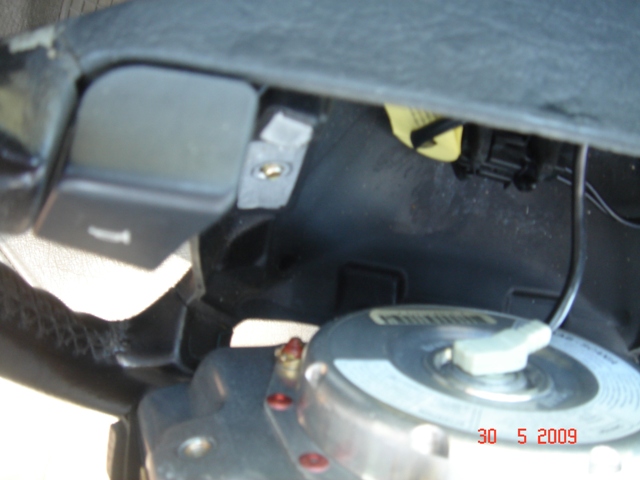

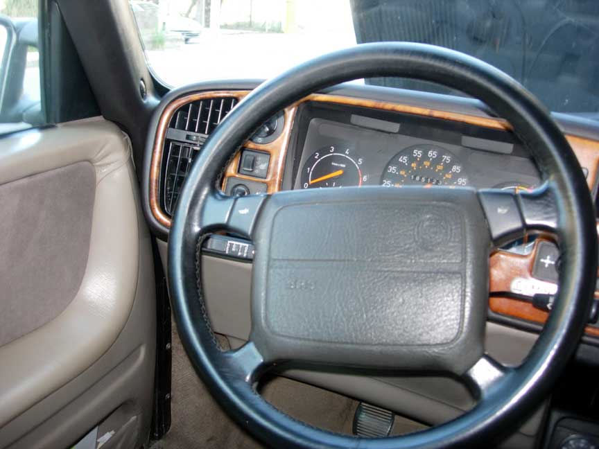

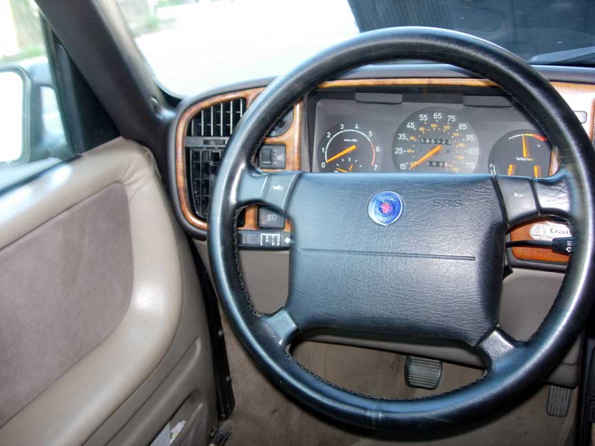

Hace tiempo que me apetecía darle un toque un poco más moderno a daisy. Un primo mío ha comprado un 9000 CS para piezas y su coche no tiene airbag y el 9000 CS donante sí... así qeu le pedí el módulo del airbag y esta tarde se lo he cambiado a daisy.
La verdad es que me da bastante repelús andar con el p**o airbag...siempre pienso que me va a estallar en las narices... pero bueno.

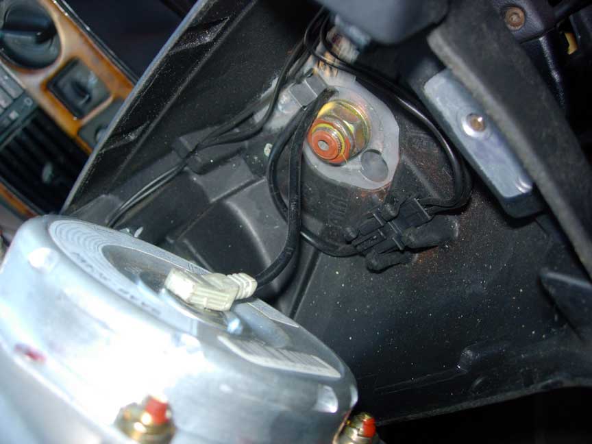

Desconecté la batería una o dos horas y luego saqué los dos tornillos que sujetan el módulo al volante y que se accede a ellos por detrás.
Saqué el módulo y con cuidado desenchufé el cable, con mucho cuidado porque esos conectores son como un pelo y se doblan y parten a la mínima.
Puse el nuevo módulo, la batería y crucé los dedos para que no pasase nada malo :
a) que no se quedase encendido el chivato del airbag
b) que no explotase nada más poner la llave.
Afortunadamente nada de eso pasó.
Cambiando el airbag...

No he tenido la suerte de Rubén. Claro que Rubén es mucho Rubén...
Este sábado me puse a sustituir el salpicadero que le compré a Martín (gracias nuevamente Martín) y tube que desmontar el airbag y al terminar de montar todo y conectar el encendido la lámpara de SRS empezó a parpadear y me pregunté: ¿Estará chequeando el sistema? ¿Al final que hará? ¿Se apagará o se quedará encendida? Pues se quedó encendida.
Al menos no se disparó la bolsa...
Yo creo que monté todo conforme estaba. ¿Es posible que una vez desmontado el sistema, haya que resetearlo? ¿Habrá que pasar por el S.O.? Estoy por revisar otra vez las conexiones, en realidad solo es un conector el que desmonté. (Ese blanco que aparece en la foto de Rubén). ¿Alguién tiene alguna experiencia al respecto?
