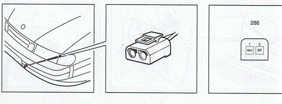

Retomamdo el tema del codigo "err." que me salía al arrancar el coche, este ha desaparecido. Todo lo que he hecho es desmontar la tapa lateral inferior derecha para acceder a la base del depósito de lavaparabrisas y arreglar una fuga que tenía en una de las valvulillas antiretorno, y mover un poco todo el cableado que pasa por la zona y ¡Milagro!, ya no hay error.
Solo me gustaría si algún amable experto pudiese decirme donde, exactamente se encuentra el famoso sensor de temperatura exterior, que creo que anda por ahí, pero no he sido capaz de localizarlo.
Gracias, saludines
Gracias, saludines
