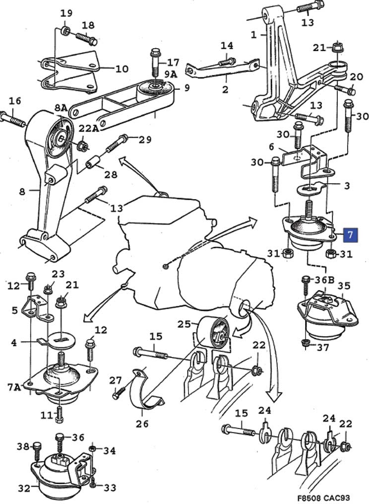

Hola :D respecto a los silentblocks del 9000, lleva 5, dos de goma en la parte alta de mortor(8A y 9A), en un soporte junto al alternador y el otro sobre la riostra de la suspensión del lado derecho (recordad qeu se suele decir el lado del coche en su sentido de marcha, es decir, como si estuviésemos sentados en el coche, si lo digo mirando el motor con el capó abierto sería el izquierdo). Esos dos son de goma y son el talón de Aquiles del 9000, se suelen romper con mucha facilidad, entre otras cosas por el par tan salvaje de ese motor y que hace que al acelerar tienda a moverse en el vano motor (como cuando sacas la rueda de la bicicleta y la pones a girar e intentas mover su eje...momento cinético le llaman los físicos).
Otro taco de goma va en la zona de la caja de cambios (25) y luego lleva otros dos en a parte baja del motor que son hidráulicos.
Los de goma valen unas 10.000 pelas y son muy fáciles de sustituír, pero los hidráulicos cuestan unas 57.000 y son más difíciles de cambiar. El mayor problema de qeu se romapan los dos de goma que van junto al alternador es que sometemos a un sobreesfuerzo a los hidráulicos, que son muy fiables, pero no están hechos para ese sobreesfuerzo, de modo que a medida que pasen los km nos los iremos cargando y esos además de valer una pasta es peligroso que fallen pues el motor podría descolgarse y llegar incluso a rozar el suelo.
Vaya...no s epueden adjuntar pdf...a ver si este formato deja adjuntarlo, ahí os va un esquema de los tacos del motor de un saab 9000 para el motor de 4 cilindros

Lo de los solient-blocks hidraúlicos... ¿cómo se puede saber si están bien o mal? Porque si se lo preguntas a los del taller, casi seguro te dicen que "están mal" o que "convendría cambiarlos, para estar tranquilos" :evil: y así hacen caja. c**o, para estar tranquilo no muevo el coche y ya está :?
¿Existe alguna estimación de vida media, ya sea en tiempo o en km, de los silent-blocks hidraúlicos? ¿Tú se los has cambiado al Aero o al CD?
Saabludos preguntones
los silentblocks hidráulicos es casi imposible que fallen salvo que hayas hecho miles de kilómetros con los de goma rotos. La forma de saber si están bien o mal es mirando el motor si roza con algún elemento debido a que esté algo caído de un lado , o que por ejemplo los silentblocks nuevos queden un poco forzados por el mismo motivo.
Otro síntoma es si oyes un un "clonk" seco en la zona del motor cuando pisas a fondo el acelerador para hacer un adelantamiento o simplemente porque de vez en cuando da gustirrinin notar como la cabeza se te echa hacia atrás... :wink:
