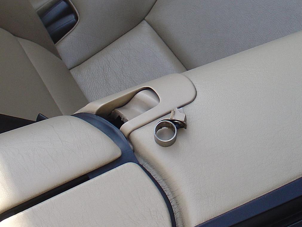

Ya que estaba desmonté el asiento trasero y aproveche para limpiar la banqueta y aspirar por debajo, reapretando los anclajes de los cinturones traseros. Además de dinero (poco), apareció la pieza móvil que se suele romper en alguno de los laterales. Intentaré pegarla.
