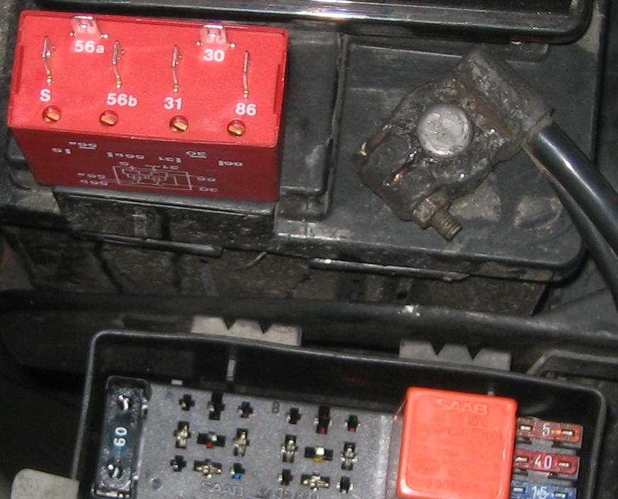

Lo primero revisar bien si todas las clavijas del relé cumplen su función:
S: Debe recibir masa cuando accionas la palanca de las luces, poner una lámpara de comprobación entre el positivo de la batería y ese borne, debe iluminarse al darle a la palanca.
31: masa del relé, poniendo la lámpara de comprobación entre el positivo de la batería y ese borne debe iluminarse.
30: alimentación del relé, poniendo la lámpara de comprobación entre éste borne y masa debe iluminarse, si el borne 31 funciona valdría para comprobarlo.
86: señal de las luces, poniendo la lámpara entre éste borne y masa (por ejemplo el borne 31) debe iluminar cuando ponemos la llave de luces en posición 2 con el contacto puesto.
56a y 56b: salidas de corriente hacia los faros, si el borne 30 recibe corriente, con un trozo de cable hacemos puente desde el borne 30 a uno de éstos, en uno deberían alumbrar las luces de cruce y en el otro las de carretera. Si el borne 30 no tuviese corriente, hacer el puente desde la batería.
Ya tenéis los deberes :lol: :lol: cuando sepaís cual de ellos no funciona seguimos investigando.

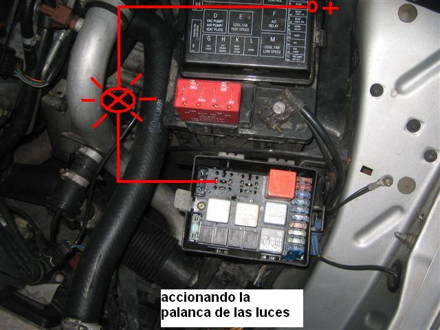

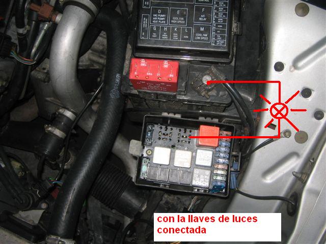

Te pongo unos esquemas por si nos perdimos algo:
La que quedaba:

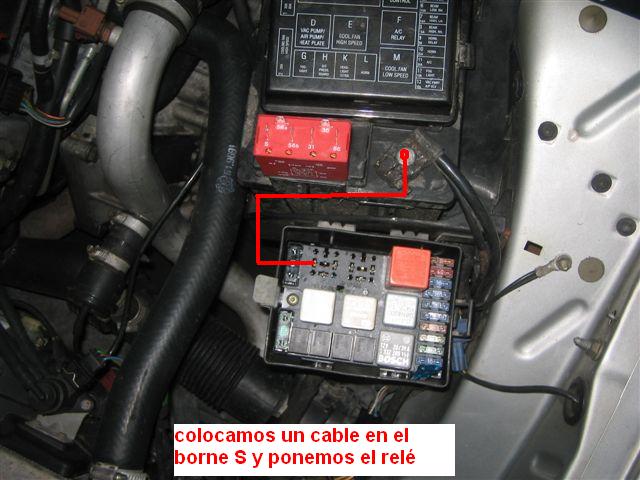

Ahora prueba ésto:
Pones un cable en el borne S y colocas el relé en su sitio, das las luces y el contacto. Cada vez que toques con el cable en el borne negativo de la batería debería cambiar de cortas a largas y viceversa.

Jaabier escribió:Ahora prueba ésto:
Con renovado ímpetu, repetiremos mañana todas las pruebas (hoy no ha salido ni una bien) y, en especial, la nueva, con el cable pelado por los dos extremos.
A ver si vencemos...
