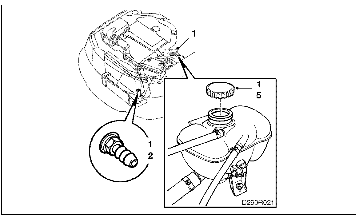

Re: Cambiar liquido regrigerante
vasflipao escribió:He estado mirando, quite el cubre carter pensando que me encontraría un tornillo para vaciar por debajo todo el agua, y no doy con él, no se si no lo tiene o hay que hacerlo de otra manera. El liquido pa cambiarlo ya lo tengo, pero sin sacar el agua no hacemos na.
Aquí tienes el manual para cambiar el líquido refrigerante al menos para el motor Turbo gasolina del 900. No sé si en los TiD y otros modelos es semejante.
Y por cierto, Bienvenido.

Buenas otra vez, muchas gracias MF, pero me temo que para el 2.2 TiD del 98, no tiene tornillo en el radiador, busque por todas partes pero na.
De todas formas, hoy fui a pillar la palanquita del Cruise Control, ponerla y listo ( va de maravilla), y de paso le anduve preguntando a uno de los mecanicos de alli. Y me dijo que no tiene tornillo que hay que quitar el manguito, no hay mas remedio( mira que lo hacen complicado estos suecos c**o) a si que tendre que joderme y sacarlo como sea, aunque esta jodido, pero si ellos pueden, no voy a ser menos :D.
Muchas gracias por la info, si alguien lo ha hecho alguna vez, acepto consejos, de por dond sacarlo mejor, o si hay algun truco.
Gracias y saabludos.
vasflipao escribió:Buenas otra vez, muchas gracias MF, pero me temo que para el 2.2 TiD del 98, no tiene tornillo en el radiador, busque por todas partes pero na.
De nada, no tenía claro que motor montaba tu 9-3 y por eso te pasé el manual de la sustitución del líquido refrigerante en uno de los motores de gasolina. En todo caso y aunque tu motor TiD de 115 C.V. no lleve ese tapón de vaciado de la instalación no tiene porqué haber demasiados problemas si se hace como te han indicado mediante la liberación de un manguito. Pienso que es cuestión de ser un poco cuidadoso para no ponerlo todo perdido.

Bueno como prometí aquí estoy.
El Haynes pone que el tornillo de vaciado del circuito de refrigeración está situado, para los motores diesel, en el lado izquierdo del radiador.
