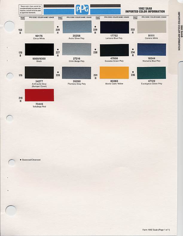

En la pegatina que hay en la puerta del conductor justo debajo de las presiones de los neumáticos pone Color 229
Aunque el coche está matriculado en el 91, el color aparece en la carta de colores del 92 como 229 H Lemans Blue Poly y un código 17752.
Sabeis que significa la H? Creo que en la pegatina no lo pone.
Y el código 17752? Es una equivalencia o sólo una referencia para pedir en la página?

En Madrid, en La Pinturería te hacen el bote con el color a medida, pero no sé si funcionan con el código de PPG. Llévate esto también:
De nada
De nada
colors2.pdf- (45.59 KiB) Descargado 448 veces
Según la hoja que ha enviado Martín, el 17752 de PPG es la equivalencia con el 229H de los colores Saab.
