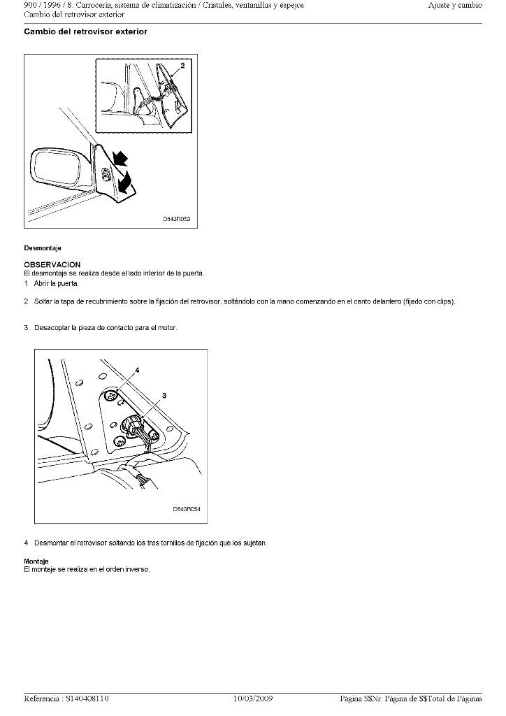

Como te vea lo de "buen forero Perdi" que te toca devolverle los espejos con intereses incluídos. :wink:
Cambio retrovisor exterior.

svensko escribió:Muchas gracias MF, espero que no rompa nada, jeje.
De nada. Sólo tienes que tener mucho cuidado con el punto:
2.- Soltar la tapa de recubrimiento sobre la fijación del Retrovisor
ya que los tetones a presión con los que va sujeta a la puerta pueden romperse al forzarse.
Lo demás es fácil fácil.
Ya nos cuentas

A ver, los tetones negros tienen un eje de plástico en el centro, si no lo sacas no saldrán enteros nunca. Debes usando cualquier destornillador fino meter hacia adentro el eje central, este se quedará dentro de la carcasa suelto, y ya podrás sacar fácilmente el tetón. Acuérdate de recuperar los centros, el montaje es inverso.
