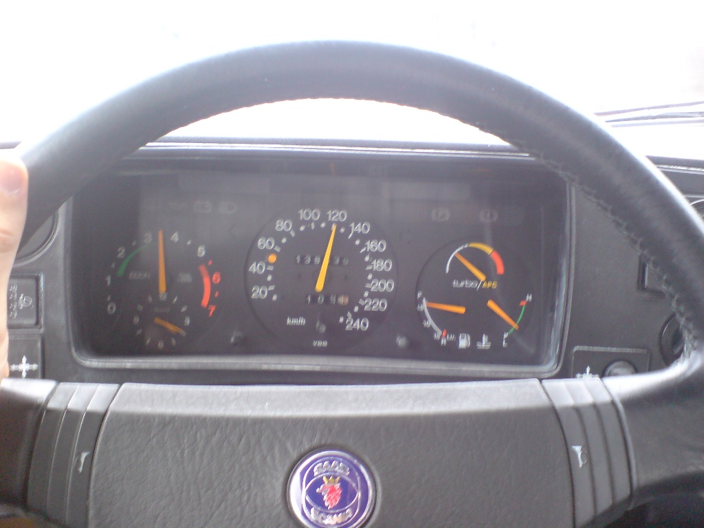

Lo pregunto porque hoy, volviendo de Salamanca después de pasar un fin de semana tras los exámenes, me he planteado esta situacion: Quería economizar combustible, ya que no tenía prisa, y para evitar la petardada de tener que levantar el pie cada vez que hay un radar, he puesto el cruise (que con tanto esfuerzo acabé por instalar). El caso es que en 5º a 120 de marcador, que se aproxima mucho a la realidad ya que midiendo con un cronómetro lo que se tarda en hacer 1 km. se aproximaba bastante (unos 30 segundos), el coche iba a unas 2800 rpm. Cada vez que había un cuestecita me hundía el aparatito el pedal del acelerador. Por contra en 4º a 120 el coche va a unas 3500 rpm, y la verdad es que no le costaba nada mantener la velocidad, ni cuesta arriba. De hecho, a pesar de que no tengo el desconectador de APC, la aguja del Turbo apenas entraba en la zona amarilla.
