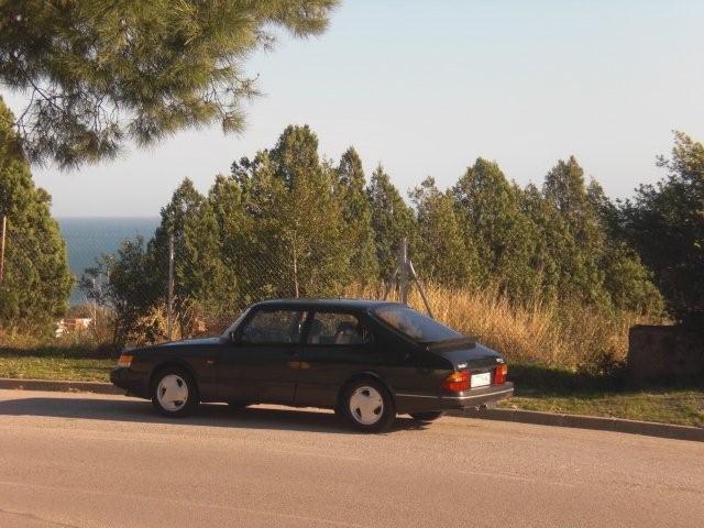

Me acaban de regalar (bueno, a mi no, a mi hija; pero como ella tiene 13 años todavía no lo puede disfrutar), un 900S del 93 (última hornada). El motor es un 2.0 con turbo de baja presión y 145 CV. El coche está muy entero: el interior y la piel están perfectos y el exterior (en verde scarabee) tan solo presenta unas rayadas propias de algún hp con llave y pocas luces. Los pilotos exteriores tienen plásticos rotos ( ya reparados con el inefable cianocrilato) y he desmontado los vidrios de los faros delanteros y limpiado las opticas. El único problema está en el cambio, pues no "existe" la segunda marcha. Con tiempo desmontaré el motor, partiré el cambio y ya substituiré lo que sea necesario. Sólo un comentario que da idea de la robustez del motor: el coche había estado parado dos años y lo unico que hicimos fue comprobar niveles, poner gasolina y dar contacto (hasta que paró la bomba de gasolina) y arrancó en el primer intento. De todas maneras, tengo algunas cuestiones a cuya resolución, espero que podais ayudarme:
- Las luces del cuadro de mandos y los interruptores de aire acondicionado, luneta térmica, etcétera; tienen las luces nocturnas fundidas y pensaba substituirlas por leds verdes de 12 VDC (dan bastante mas luz, no se calientan y no se funden); pero no consigo desmontar internamente el interruptor para realizar el cambio. ¿Alguien tiene un documento descriptivo o alguna indicación? Porque no creo que ante el fundido de la bombilla deba cambiarse todo el interruptor.
- ¿Alguien puede proporcionarme, en formato electrónico, el manual del usuario?
- ¿Sabeis si las tapicerías en piel incorporaban las resistencias para los asientos calefactados? Por que hay unos conectores cercanos que tienen la pinta de ser para eso y entonces sería cuestión de hacerme con los interruptores de panel. Sería fantástico.
- Tengo un antiguo sistema de mando a distancia y alarma, que instalaría; pero no he sido capaz de encontrar el esquema eléctrico del bloqueo de puertas. ¿Alguien me lo puede pasar?
Ya os iré informando de los avances.

si , llevan resitencias , no hace falta los interruptores de panel , ya que cuando baja de 13ºC saltan ellos solosJOSE escribió:
de todas formas le puedes poner unos interruptores como los del 9000 , lo que no se donde , ya que el panel esta ya lleno , por lo menos en el mio
Hola y bienvenido, JOSE (hay que joderse que a estas alturas no stuviera cojido este Nick
Lo de las luces, es muy raro que se te hallan fundido todas las luces del cuadro a la vez. Prueba a mover el boton del reostato que tienes debajo del velocímetro. Hay veces que hace mal contacto o está flojo y moviéndolo un poco todo vuelve a lucir otra vez. De todas maneras sí te digo que las luces de los mandos y del cuadro en el 900 es mas bien escasa. Prueba ameter una bombillas de 5 W en vez de las de 3w de serie y verás algo de diferencia.
Lo de la segunda, prueba lo más sencillo que se me ocurre, desmonta la palanca de cambio, abajo en el mismo mástil de la palanca, tiene un tetón que sale por medio de un muelle para que encaje en una muesca, prueba a desmontarlo y ver si está todo bien. Por intentarlo.....

Enhorabuena por el regalo. Para lo del cierre con mando, a ver si te sirve estoJOSE escribió:- Tengo un antiguo sistema de mando a distancia y alarma, que instalaría; pero no he sido capaz de encontrar el esquema eléctrico del bloqueo de puertas. ¿Alguien me lo puede pasar?
Si que es raro que se fundan todas las bombillas del cuadro y las teclas, antes de mirar si estan fundidas comprueba si les llega corriente.
De las teclas interiores yo conozco al menos dos tipos, unas se puede cambiar la bombilla muy fácil, por la parte trasera llevan un portalámparas alargado que se saca apretando las dos patillas que lleva. El otro tipo hay que desmontar lo que es el pulsador, la parte que aprietas para accionarla. La única que no he conseguido desmontar es la de la ruleta, de los faros o de la calefacción.
Lo de la segunda puede ser la cruceta de goma que lleva en la barra del cambio. Primero prueba ajustando la palanca, con la tercera puesta tiene que entrar un destornillador alargado por un agujero que lleva el soporte de la palanca por delante, en la zona del fuelle de goma que una la consola central con la palanca del cambio, busca debajo de la moqueta.

Gracias a todos por vuestras rápidas respuestas, y unos comentarios a ellas:
- Respecto de las luces, no me expliqué bien: algunas funcionan, es decir, es sólo un tema de que el resto están fundidas. Y los interruptores de panel son los que llevan la bombilla empotrada y no veo claro como desmontarla sin romper algo en el intento.
- Cuando recogí el coche, la segunda funcionaba; aunque al acelerar (engranajes en carga) se sentia un golpeteo proporcional a la velocidad, que desaparecía cuando el motor frenaba el coche. A los 100 km. y sin ningún "catacrac", la segunda entraba pero el motor giraba en vacio. El coche anda perfectamente; pero sin segunda.

Me temo que la segunda pasó a mejor vida, posiblemente el piñón o el carrete.
Cuando te refieres a las bombillas del panel ¿Son las de cuadro? No es muy complicado ir cambiandolas todas, de hecho la primera vez si vas algo perdido, pero las del cuadro las cambias sacando el altavoz delantero izquierdo, y las demas desmontando el panel.-
Si te acercas algún dia te puedo echar un cable. ¿Por que zona de Barcelona estas?
Personalmente miraría lo de la caja, igual ahora es reparable pero mas adelante ya has de cambiar toda la caja.-

Comento esto por que a mi me pasó. Creía que las luces del cuadro estaban fundidas, hasta que leí detenidamente el manual y me percaté de la existencia de un potenciometro
...que hay justo en el panel...en mi caso estaba en el mínimo y claro no habia amperios que iluminasen nada

el cambio puedes sacarlo por " abajo " sin sacar el motor, pero no es mala idea sacar motor y cambiar juntas, bomba del agua , etc.. y meterlo en condiciones.
