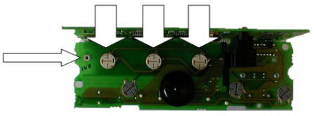

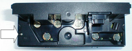

alcachofa escribió:Pues vaya tontería, muchas gracias...como hay tantos problemas con las pantallas ya me había asustado, me pongo a ello.
Una vez fundidas es fácil sacar las bombillas del SID con un destornillador plano una vez sacado éste de su alojamiento en el tablero.
Una vez extraida la bombilla llévala a una tienda de repuestos para que te vendan otra igual. Las hay con la base en blanco, negro, gris... dependiendo de su potencia. No conviene montar otra distinta a la que trae porque se apreciarán distintas intensidades de iluminación o lo que puede llegar a ser peor, podrá producirse un perjudicial sobrecalentamiento de todo el conjunto del SID.
(Fuente: SAAB Workshop)
