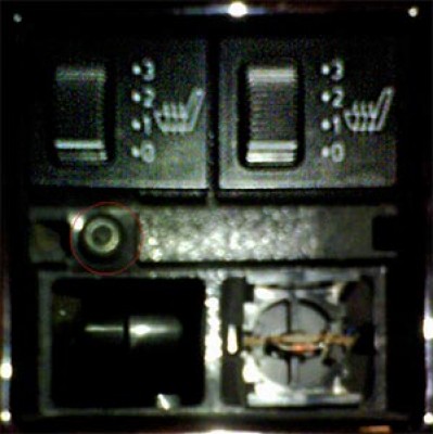

Sé que lo tenía que haber hecho antes, pero mañana temprano salgo de viaje y esta noche me he acordado que últimamente la calefacción de mi asiento no va.
He ido a cambiar el mando con el mando del acompañante pero no acabo de atreverme a tirar en plan bruto (además de que ya es de noche y no veía ni torta).
¿Alguien sabe si salen tirando o tengo que quitar el tornillo de la izquierda según la foto?
Si mañana puedo ir calentito...
93 2.2 tid my99 - kiko
Buenas noches Paco,
no quites ese tornillo, es uno de los que sujetan el salpicadero. Tendrás que meter un destornillados finito de pala, quizás con un trapo alrededor para no dejar marcas, y hacer palanca. Tampoco debe costarte mucho, lo desenchufas y listo.
Antes de probar cambiando el mando, mira el fusible (el mismo fusible para los dos asientos) y que la calefacción del asiento del pasajero funciona. Si ha pesar de cambiar el mando sigue sin funcionar...
Por cierto, si alguna vez vas a un desguace y te haces con los botones del salpicadero (como el de la calefaccion del asiento), ten en cuenta que a partir del MY´95, creo, los cambiaron, Exteriormente son identicos pero no compatibles.

La calefacción en el asiento del acompañante funciona bien. Por eso quiero probar a cambiar los mandos.
He probado con un destornillador pero sin forzar.
Sabiendo que sale tirando lo intentaré mañana más concienzudamente antes de salir. (Estoy pensando que quizá vaya bien usar unas pinzas de esas para el hielo)
Una pena lo del cambio a partir del 95, pensaba cambiarlo por uno de los mandos del 9000 atmosférico, pero es del 92.
Habrá que estar vigilante en los desguaces.
