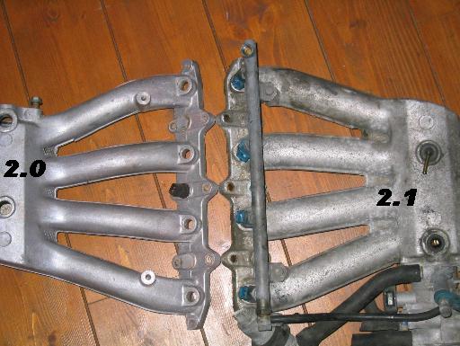

Estoy de nuevo por Finlandia y uno de los souvenirs que me propongo llevarme este agno es una admisi'on de un 2.1
Aqu'i la mayor'ia de los atmosf'ericos que se vendieron llevaban ese motor, pero por desgracia tambi'en hubo bastantes 2,0 as'i que... C'omo cogno diferencio un 2.0 de un 2.1??

Martín escribió:Cómo cogno diferencio un 2.0 de un 2.1?
En la tapa del maletero dice "900i 2.1"...
Los tubos a los cilindros del 2.1 son un poco mas gordos. También necesitas otra junta y el fuel rail del 2.1, si no, no caben los inyectores, y el regulador de presión de gasolina es diferente, 2.1 = 3 bar, 2.0 = 2.5 o 2.8 bar.
