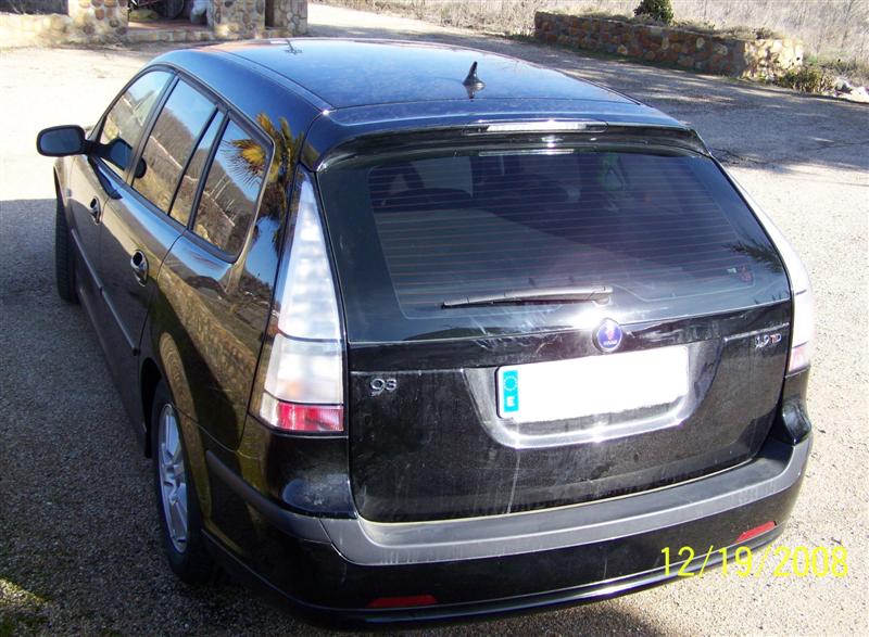

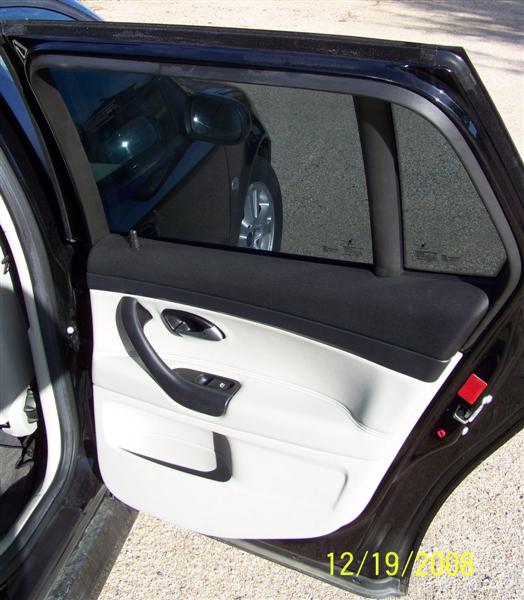

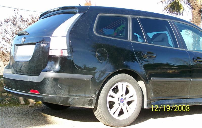

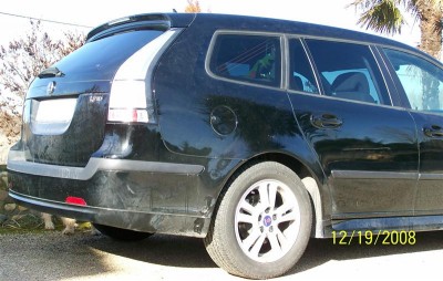

para el que le interese aquí van todos los datos:
fabricante: Madico
modelo: TG-21-XSR
37 micras de espesor
Gris Oscuro
Luz visible: transmisión 18% reflexión 7% absorción 75%
Energía Solar: Transmisión 44% reflexión 8% absorción 48%
energía total rechazada 43%
rayor UV transmitidos 1%
me lo hicieron por corte computerizado ya que me comentaron que el corte manual no era recomendable y el precio muy bien 180 euros y claro totalmente homologado con certificado.
fabricante: Madico
modelo: TG-21-XSR
Gris Oscuro
