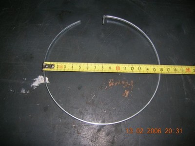

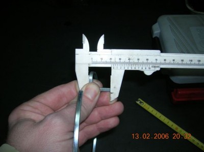

Por desgracia el útil ya no lo venden en PFS, en el Haynes o en el Bentley dicen que se puede utilizar un cable de bujía viejo, tiene unas medidas aproximadas y bastante consistencia.
Unas fotos del útil:
Y unas fotos de como queda montado:
Una vez quitada la carcasa de plástico (el ser atmosférico es una gran ventaja ya que no hay mangueras del turbo que quitar), necesitarías de un ayudante para que pise el embrague y se desplace el diafragama de manera que te permita colocar el útil.

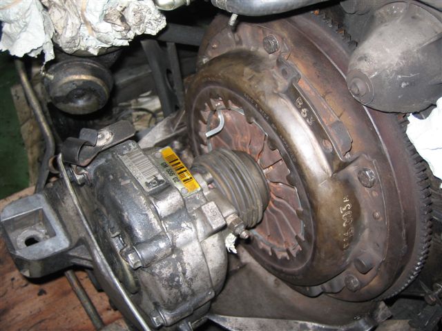

Intento meter el cable de bujías y ni para dios. No entra ni haciendo palanca entre 2 de los "dientes" del diafragma. Mañana preguntaré a ver si en la SAAB me prestan el útil. Aún así, ¿entra bien ese útil? Es tan poco lo que se desplaza cuando se pisa el embrague, que no sé yo.
En cuanto al cilindro esclavo,¿Acaso se tiene que estropear al hacer el cambio de disco? De momento sigue funcionando bien, pero no sé. En principio no entiendo porque habría de repararse, si me parece que está bien, por lo menos sigue funcionando.
Por cierto, aun sin tener comprimido el diafragma (en realidad tenia puesta una especie de asa de una bolsa de papel, que es algo mas ancha que un cable de corriente del coche normal, pero aún asi mucho más estrecho que el cable de bujía, he intentado sacar el eje del primario, y tampoco hay manera. ¿Qué se hace exactamente al comprimir el diafragma? ¿Tiene eso que ver? He puesto un tornillo que entra perfectamente, he intentado hacer palanca, pero nada, empujando si que entraba un poco el dichoso eje, pero intentando sacarlo imposible.
Os adjunto unas fotos de cómo esta el asunto.
A ver si podeis ayudarme.

Al final me han dejado el útil en la SAAB, pero no hay manera física de meterlo pisando el embrague. ¿Será acaso que tengo el embrague mal y se desplaza poco? De cualquier manera, se desplaza el equivalente al cable de bujías. Cuando lo deje, simplemente patinaba, no parecía haber ningún problema más. A ver si me podeis ayudar, que ahora mismo está el coche empantanado.
