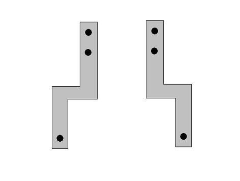

Lo más importante antes de nada para no tener que hacer agujeros a lo loco, es como te dice Martín, conseguir los soportes. No tengo fotos pero con este cutre-paint te haces idea. Los dos agujeros superiores encajan en los orificios que tiene la viga del paragolpes por dentro. Los soportes son simétricos y la cazoleta del faro se atornilla en el agujero inferior.

Muchas gracias, y de cutre-paint nada, que está estupendo! Pues esperaremos pacientemente a ver que ofertan en E-bay; si acaso los localizarais me dais un toque, por si se me pasa.

Los Comet 450 deberían conseguírtelos en cualquier tienda de recambios que trabaje la marca Hella. Son los que llevo en el cabrio y alumbran muy bien. No te recomiendo poner los de largo alcance porque hay que legalizarlos, los de niebla me parecen más útiles (por lo menos en Asturias) y son plug & play nada de papeleo ni trámites.
