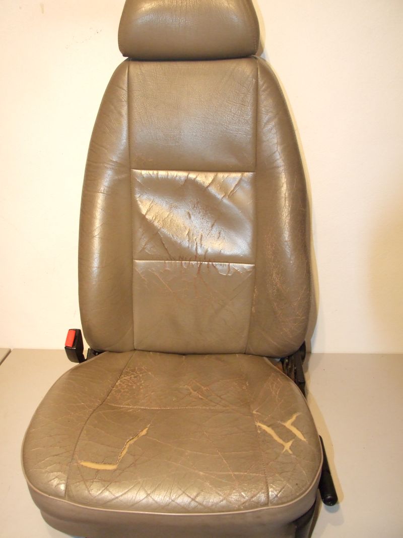

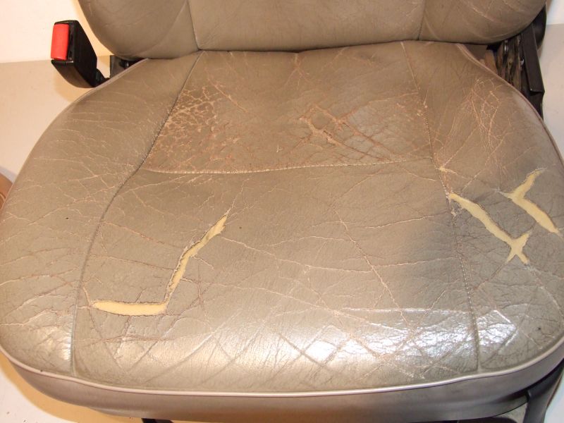

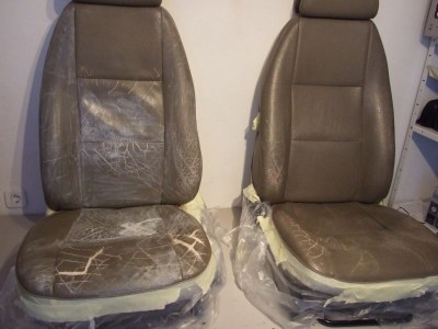

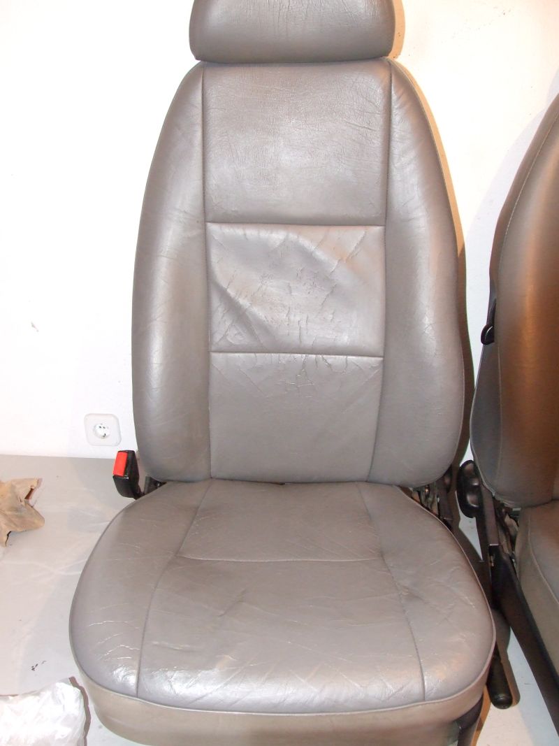

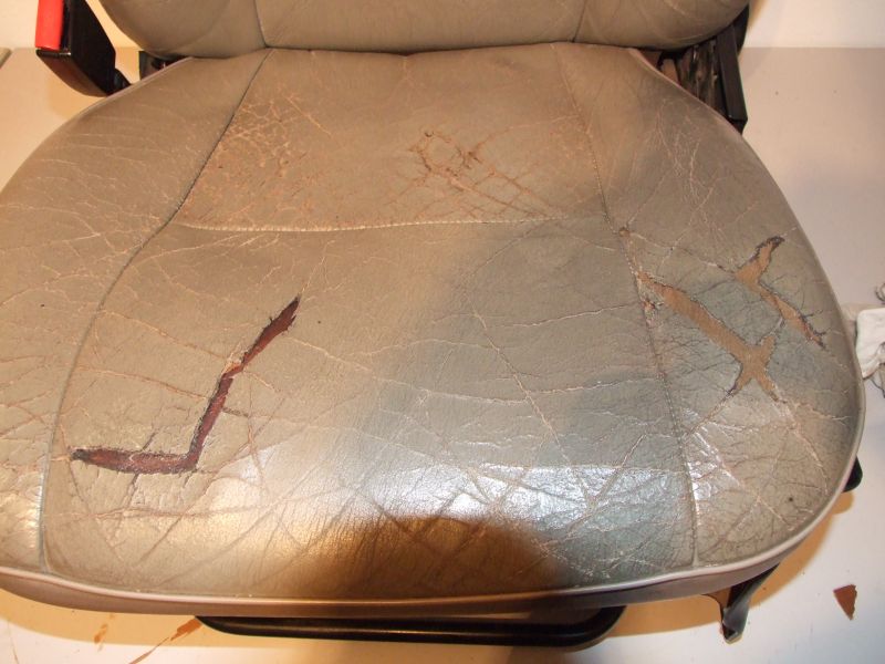

Este fin de semana ha tocado por fin la reforma ( o por los menos el intento ) de los asientos del 900 SE descapotable. El estado era muy mal, el peor de todo el asiento del conductor. La piel esta según el “Tapicero” irreparable ( le mande hace tiempo fotos para un presupuesto ), y por desgracia tenia razón, el resultado no es una maravilla.

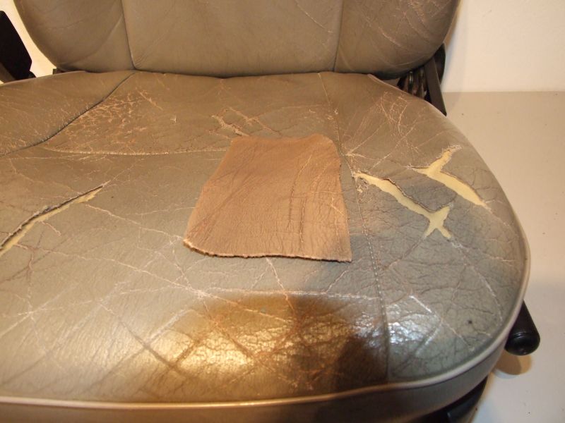

Para empezar hay que tapar las roturas, utilicé trozos de piel pegados por debajo de estas.

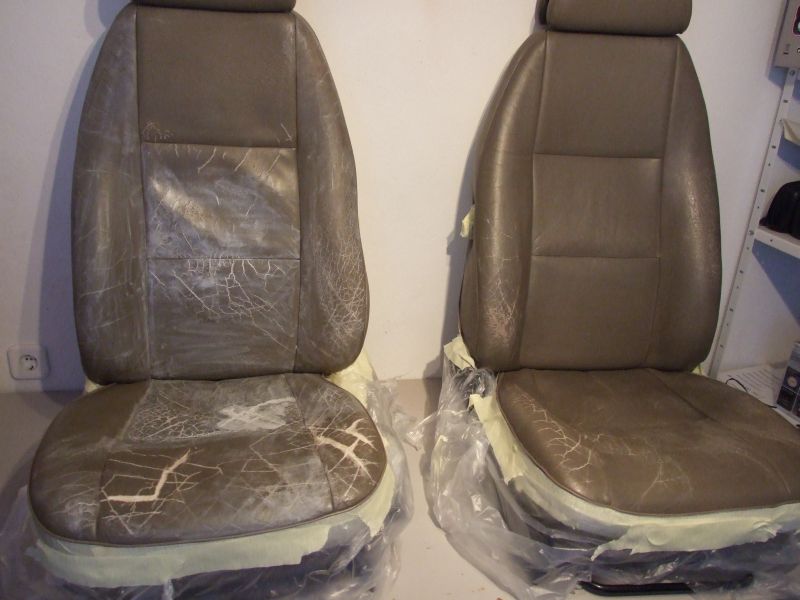

Después se rellenan las grietas y las roturas con cuero liquido, se deja secar y se lija. El materias encoja a endurecer, a no tener suficiente no volví a rellenar, así que se nota el desnivel en las grietas profundas.

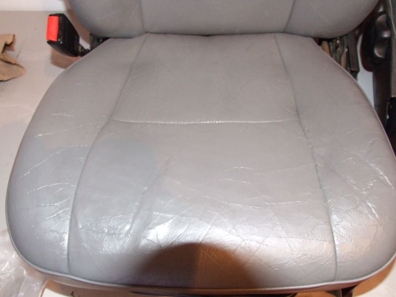

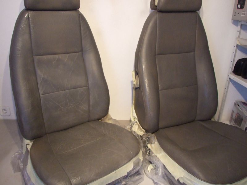

Pintado con Dover Grey de Parts For Saab, ya tiene otro aspecto. El asiento del conductor se ha quedado bastante bien ( se notan todavía donde estaban las grietas profundas, seguramente que algún día toca rellenar y pintar de nuevo.
El asiento del conductor es por los menos “ presentable”, quiero decir que no da vergüenza verlo.

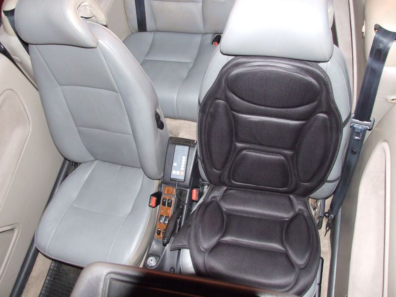

Como descubrí en el trastero de mi casa un cubre asientos con masaje, decidí que, hasta que tenga tiempo retocar los asientos, darle utilidad. Con el calorcito de hoy ( unos 22 grados ) y el masaje, es un verdadero placer darse un buen paseo descapotado.
Mañana voy a llegar al trabajo completamente relajado. Solo falta el jacuzzi en el maletero.
