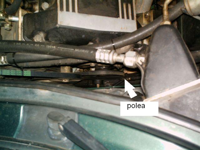

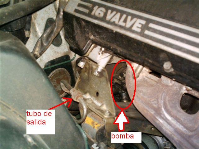

Tiene pinta de ser la bomba de la dirección asistida. Comprueba la correa que no esté patinado (silbido) o rota (por eso dejó de funcionar)
Se ve por el lado derecho del motor, debajo del colector de escape y el soporte de motor.

Unas fotos de su ubicación:

Estoy deseando tener problemas, para ponerte a prueba, :D ¡¡San Jaabier a los altares!! :lol:
Es una auténtica gozada aprender así.
Un abrazo!
