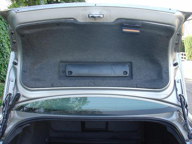

El triángulo de origen Saab está homologado y va puesto con dos velcros en el portón, según la foto que adjunto. Al primer bache se te caerá.

Por lo que dices, me falta el destornillador. Y la llave de tornillos de rueda ahora tengo la duda de si la tengo o no, lo comprobaré.
Pues yo pensaba que los velcros se los había puesto en plan cutre el dueño anterior y ya veo que no, que la cutre es la Saab.
Efectivamente, probé a ponerlo en su sitio y duró ahí hasta el primer bache. :lol:

Que curioso, en mi 9-5 del 98 ademas del velcro, el triangulo va sujeto con dos grapas de plástico y no se mueve nada de nada.
Mensajes: 10899
zurano escribió:Que curioso, en mi 9-5 del 98 ademas del velcro, el triangulo va sujeto con dos grapas de plástico y no se mueve nada de nada.
Economías de GM supongo, para acabar estropeando algo que funcionaba. Ahora lo llevo bajo la tapa del maletero, en el hueco de la rueda de repuesto.

En el mío también va con grapas. Es del año 2000.

O sea que igual todos deberían llevar grapas.

Por los comentarios creo que solo llevamos grapas los que tenemos la primera versión.

efectivamente, sólo los de la parrilla cromada llevan grapas. Algo vergonzoso que ahorren dinero en eso pero bueno peor es el emblema de la marca que va en el capo que en cuatro dias se pierde el color. Le da al coche un aspecto de poco cuidado aunque no sea el caso.

Pues el mío es parrilla cromada (2001) y no lleva grapas.
