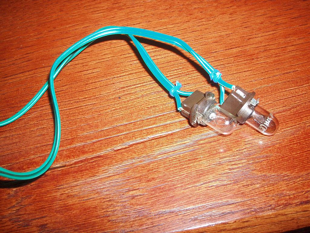

Bueno pues como ultimamente cada vez que cogia el coche tocaba sacar el altavoz para que la lampara funcionara al final he optado por probar el empalme (de las lamparas :lol: ).-
La izquierda,al menos en el mio, esta un poco achicharrada por las lamparas de 5w, un poco lo justo para que la superficie no sea plana de contacto y la lampara vaya cuando viene en gana.-
Mañana lo instalo a ver.-

Bueno pues esta mañana he instalado el invento y parece que funciona, que moviendo la bombilla izquierdo sigue encendida con el apoyo de la otra.-
Me he fijado y el problema de la bombilla o del portalamparas es que mi coche es su dia se le instalaron bombillas de 5w en lugar de las de 3w de serie, y la superficie donde apoya el portalamparas esta como quemadillo del calor, algo arrugada, pero incluso llego a pensar que ya se quemaba con la de 3w.-
Conclusion, al no se la superficie plana de contacto, el portalamparas a la minima queda cojo, y produce un funcionamiento herratico de la bombilla.-
A ver cuanto dura, pero no veais lo psicologico que es llevar medio panel a oscuras.

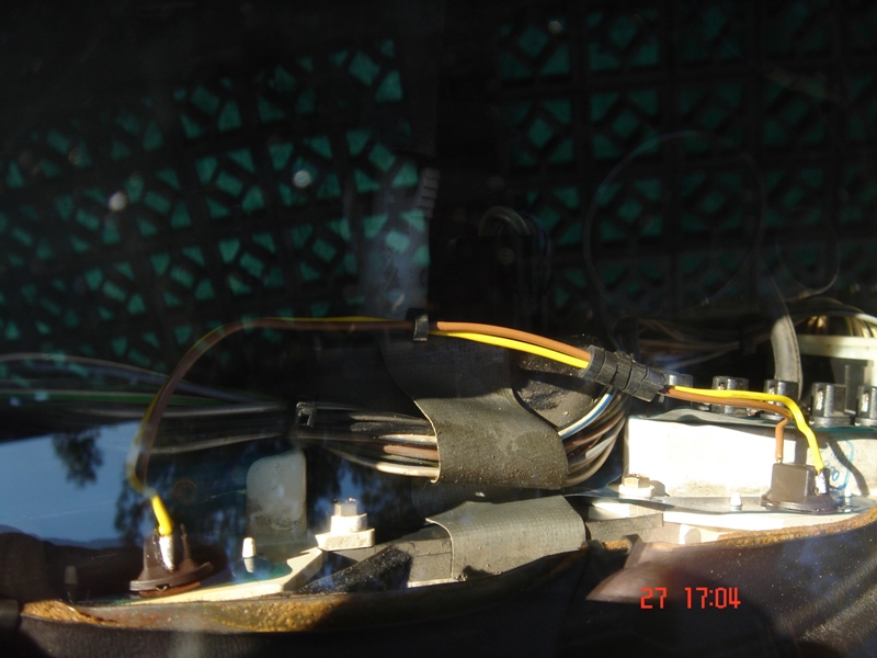

Por fin he tenido tiempo para realizar la conexión del casquillo derecho al izquierdo consiguiendo que el cuadro vuelva a lucir por completo. Coche nuevo :lol:

Pues yo también hice el apaño de conectar el portalámparas derecho con el izquierdo y después de casí 8 meses, puedo decir que la iluminación del cuadro no ha fallado ni una sola vez. :D
Es conveniente utilizar cables de distinto color para no confundir la posición del portalámparas izquierdo y hacer un corto: la conexión superior del portalámparas derecho con la conexión superior del portalámparas izquierdo.
