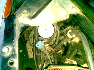

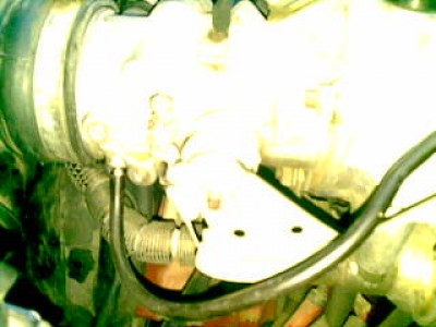

Ayer trasteando en el motor del T16 me di cuen que bajo la caja de mariposa tengo un tubito de vacío que no engancha a ningún lado... ¿Alguien me puede aconsejar dónde mirar para poder conectarlo?
Tampoco puedo identificar una clema suelta de color azul, como la de los inyectores, en la aleta izquierda. No tengo ni idea de para qué vale... qué triste es la ignorancia. :cry:

Una fotillo no estaría mal ...¿a donde va el otro extremo?
Mensajes: 4577
Adjuto foto de la situación del tubito.
Está justo debajo de la caja y la pregunta es precisamente esa, ¿a dónde va el otro extremo...?

El conector es del "charcoal canister" osea, el filtro de carbón activo para los vehículos con catalizador, y el tubo suelto es de la EGR, va a la cámara de la válvula de la EGR que queda hacia delante, la cámara trasera es la que va a la servoválvula que hay en la aleta izquierda encima del filtro del aire.

Jaabier escribió:El conector es del "charcoal canister" osea, el filtro de carbón activo para los vehículos con catalizador, y el tubo suelto es de la EGR, va a la cámara de la válvula de la EGR que queda hacia delante, la cámara trasera es la que va a la servoválvula que hay en la aleta izquierda encima del filtro del aire.

Jaabier escribió:El conector es del "charcoal canister" osea, el filtro de carbón activo para los vehículos con catalizador, ...
O sea que si llevase catalizador -que lo llevo- debería estar conectado a algo ¿no? Esta noche me empoyo el Bentley...
Jaabier escribió:... va a la cámara de la válvula de la EGR que queda hacia delante,...
Imaginaba que era de la EGR pero no encontraba nin gún pitorro para echufarll. Buscaré mejor...
Mil gracias :wink:

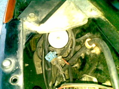

Tu cabrio es un poco raro, lleva EGR y catalizador pero no charcoal, es raro. La clavija azul debería ir conectada a ésto:
foto
Mi cabrio es catalizado y no lleva EGR.
