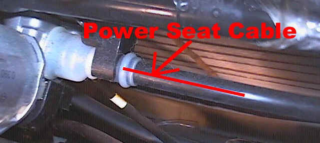

También aprovecha pa que te revisen las fundas que mueven los asientos electricos...a veces se estiran con el uso y los asientos no van bien. Yo no lo hice y después tuve que volver a desmontarlos. Ref: SAB- 4126355.joan escribió:Volviendo a tu cabriolet, ahora que le has desmontado los asientos, es una buena ocasión para darle un baldeo a la moqueta del suelo.
