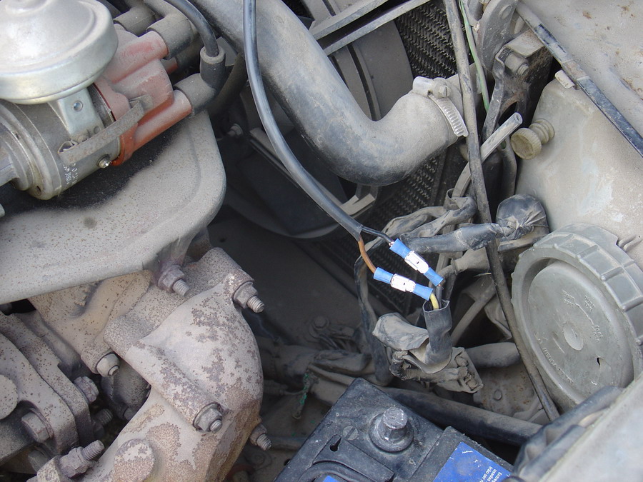

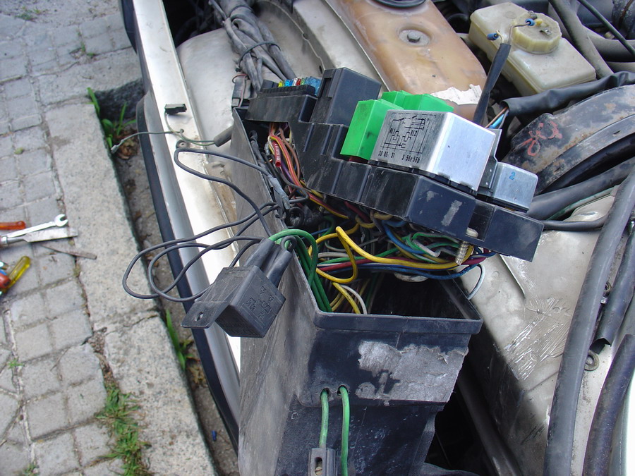

El Sábado por la mañana nos dedicamos a revisar los diversos fallos eléctricos que se le producen al coche. Los cables, fruto del calor y la humedad, están francamente mal; su cobertura plástica se quiebra o directamente no existe. Hemos comprado cableado de varios colores y conectores "fast-on" de diversos tipos, para ir re-cableando lo que fueramos viendo como necesario.
En las fotos vemos la caja de fusibles desmontada, un ejemplo de cables pelados y una muestra de como vamos recuperando líneas.

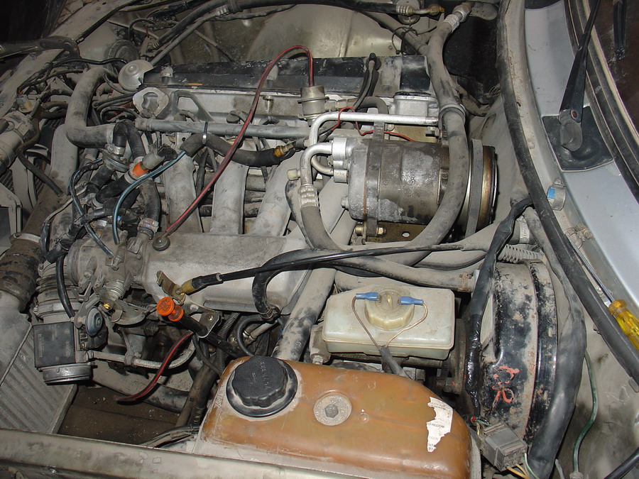

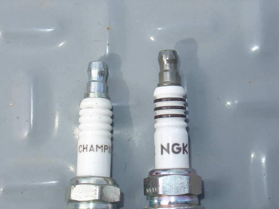

Se ha desmontado la alarma por completo: sirena, centralita, sensores y cables (foto 1). Hemos instalado las bujías NGK correspondientes. Para variar el dueño anterior (no Armandof), le tenía colocadas unas Champion
. Aunque la foto está borrosa, vemos como estaban completamente negras.

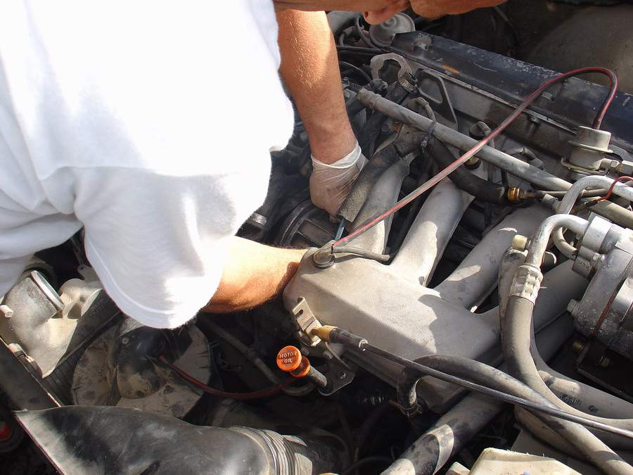

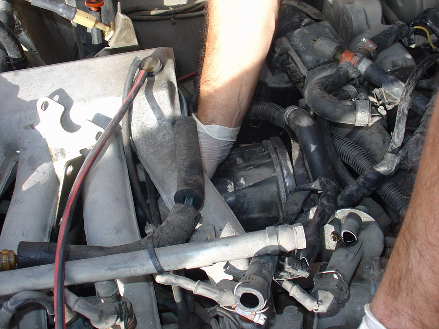

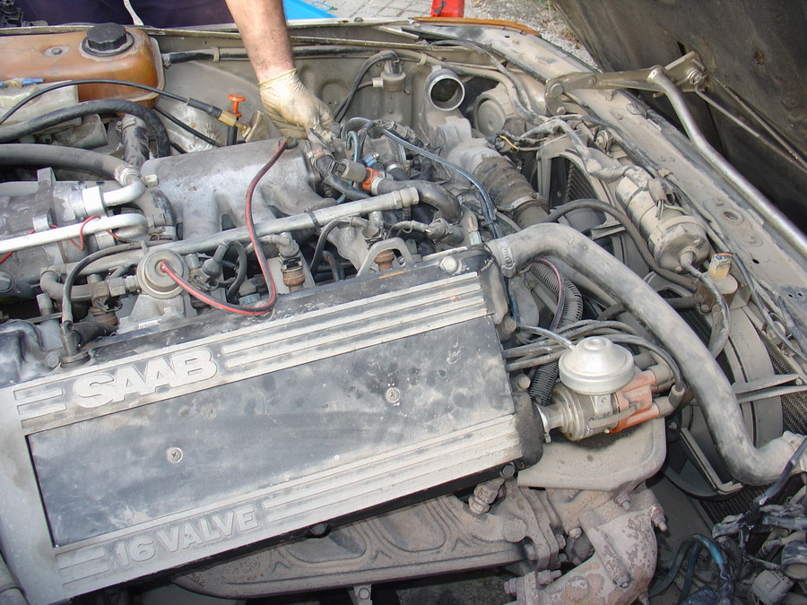

Para montar el motor de arranque y para sacarlo de su emplazamiento, no se ha desmontado el colector de admisión. Sí ha sido necesario quitar la caja de mariposas y para trabajar todavía más comodamente, el filtro de aire completo.
Se ha utilizado una llave de carraca con el mango corto y vasos de 13 y de 14. El motor de arranque está justo debajo del colector de admisión y tiene tres tornillos que lo ajustan al bloque y una placa que lo fija por detrás con otros tres tornillos.
Montamos la caja de mariposas después de darle un somero limpiado y le instalamos toda su fontanería (cinco tubos).
Le cedemos los honores a Martín, para ver si arranca con la pequeña batería que nos cedió AG y .......................... !! bingo ¡¡, arranca tras un par de intentos. El motor mantiene el ralentí perfectamente y suena muy redondo. Ni un sólo ruido de cadena. Lo tuvimos así unos diez minutos, dándole pequeños acelerones.
