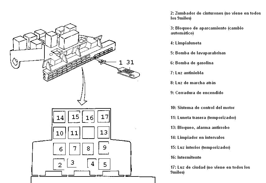

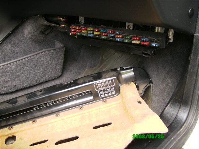

La otra centralita va escondida tras el compartimento de fusibles (tanto en modelos con airbag del pasajero como sin él) y no viene indicada en el manual. Una vez desmontado el compartimento de fusibles, te encuentras con la bandeja de los relés, pero en mi coche del ´97 (y en alguno otro que he visto en el desguace) no hay diagrama que señale para qué sirve cada uno.
Un vistazo al EPC y aquí si aparece ese diagrama, pero como no todo el mundo lo tiene, pongo aquí un "pantallazo" del EPC que sería conveniente imprimir y llevarlo en el coche junto con la bolsita de fusibles que hemos adquirido previamente con un considerable descuento :lol: en el desguace.

Por fin ya lo encontramos: el relé Nº6.
Una decepción que no aparezca éste imprescindible diagrama ni en el manual de usuario ni en el Haynes. He estado ésta noche mirando lo mismo para mi 900 y tampoco encuentro referencia de identificación de relés bajo el saalpicadero. Al igual que tu tiraré igualmente de EPC.

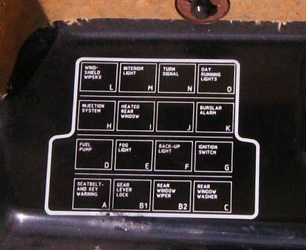

Interesante, en los que no llevan airbag tienen una pegatina en la cara exterior del cajón de la guantera en la que indican que es cada relé, ¿lleva la misma destribución?

Jaabier escribió:Interesante, en los que no llevan airbag tienen una pegatina en la cara exterior del cajón de la guantera en la que indican que es cada relé, ¿lleva la misma destribución?
Acabo de ver el EPC y parece que cambia la distribución de los relés según los MY.

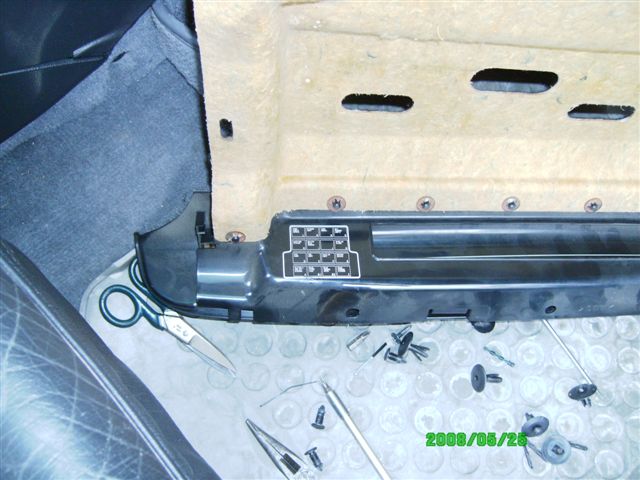

Bueno, pues por gentileza de Jaabier (que evidentemente está mucho más espabilado que yo mecanicamente hablando :oops: ) informo que los 9miles con airbag del pasajero sí tienen una pegatina indicando la disposición de los relés del salpicadero, únicamente no hay que ser flojo (como yo) y desmontar toda la tapa.
Lo que no entiendo es como no viene en el manual, porque el diagrama de los relés de las dos cajas del vano motor si estan.
