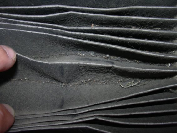

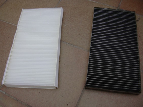

Y externo al equipo AC, el filtro de partículas no aguanta los 30.000km entre intervalos de servicio y debe cambiarse sobre los 20.000km. En caso contrario huele mal, y el caudal de aire baja drásticamente.
Solo a modo de ejemplo mira cómo salió el mío en la foto.
