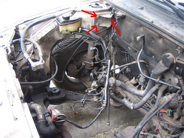

Pues estoy mirando y no encuentro la ilustración correcta en el EPC, pero voy a tratar de explicartelo de momento de palabra.
Junto a la torreta del lado del acompañante hay un taco motor gordo que va cogido mediante un soporte al lateral de la torreta con 3 tornillos de 13. Esos tornillos eran los que yo tenía flojos.
A ver si así te vas aclarando mientras llega la foto que no se cuanto tardará....

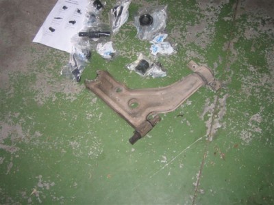

Me apunten uno clonck, el mío lo hace al acelerar y también al frenar, aproveché que tenía que pedir unas cosas para el 9-3 de mi primo y encagué ésto:
Kit de soportes
Ya os contaré que tal se cambian y como va.

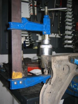

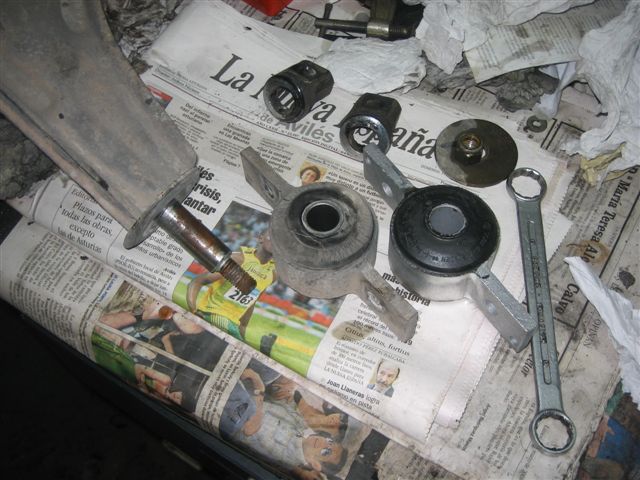

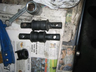

Por fin se acabaron los ruidos, con el kit de tacos de PFS ya son historia. De momento solo cambié los de los trapecios, los de la estabilizadora y los de la caja de dirección los dejaré para mejor ocasión.
Sacar el trapecio no tiene mucha complicación, el soporte trasero lleva dos tornillos de 13 más otros de de las chapa de refuerzo que son de 14. La rótula de suspensión lleva 3 tornillos de 13, la bieleta de la estabilizadora una tuerca de 16, y luego quedan los dos que sujeta al subchásis, dos de 16.
Con una fosa o un elevador no hace falta ni quitar la rueda. El soporte trasero va con una tuerca de 18. Los únicos que dan un poco de trabaja son los de la parte delantera que van embutidos en el trapecio, pero con un poco de lubricante no hay problema.
Unas fotos:

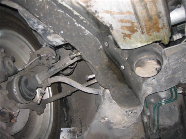

Esto me lo apunto, pues durante un tiempo reapreté todos los soportes superiores del motor y el ruido pareció desaparecer, estas vacaciones he revisado los tacos inferiores metiéndome debajo del coche, y parece que están en su sitio, pero en la foto num. 9 veo que es eso aparentemente está bien y luego resulta que esta como un chicle.-

Ayer saqué el coche del taller con los soportes de la estabilizadora nuevos, asi como los soportes superiores del motor cambiados, bueno uno cambiado (el mas cercano al mamparo de motor) y el otro ñapeado', por el momento se que queda pendiente cuando le hagamos correas, que hay que desmontar bomba de agua y de la direccion asistida.-
Es curioso, pero Resel ha taladrado el soporte y le ha puesto un soporte adicional con un taco de goma, me comenta que se lo suele hacer a todos, y asi la duración de ese soporte se multiplica por 10 (pondré fotos...).-
Ahora no solo no oigo los ruidos en el tren delantero, sino que apenas hay vibraciones, pero lo mas fuerte es que las marchas entran mucho mejor. ¿Como puede ser? Ello es debido a que los soportes estaban ya machacados, el motor estaba ladeado algun milimetro y eso afecta a la barra que viene de la palanca.-
No es que el coche esté nuevo, pero con esas dos cosillas tan tontas como son los soportes y como han mejorado las sensaciones al volante.
