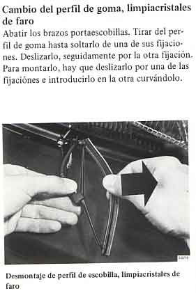

¿Ánde puedo comprar limpiafaros? Me refiero al recambio, la goma, no entero. Y en la Saab ya me lo imagino, aunque supongo que por ahí podrán conseguirse más baratos.

Hola, la goma de los lavafaros es fácil de cambiar, compra sun limpiaparabrisas normal, lo desmontas, cortas la goma a medida y cambias sólo la goma como pone en el manual del coche que te adjunto.

Mal rollo lo de las escobillas, pues faltan, no solo la goma. Simplemente quedan los bracitos. Por cierto, tampoco están los pitorros que dan caudal al paso del agua de esos limpias, por lo que la presión de los salpicadores superiores se ve bastante mermada (imagino que será por eso que salen con poca presión).

Las escobillas...me temo que lo mejor es que las busques en un desguace, con los surtidores, nuevas deben de andar sobre las 8000 pelas.
