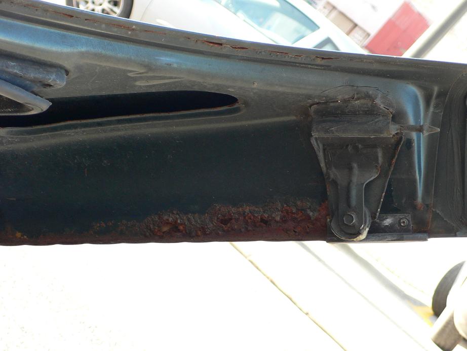

El óxido que se ve en la última foto no parece serio ya que da la sensación de que es superficial.
Paciencia y ánimo, que disfrutarás viendo como poco a poco el coche va recuperando su antiguo esplendor.
Como dice Joan, ese oxido no es para cambiar el capo (si es lo que se ve la foto), desmontar el capó y pintar.-

Martín restaura, sobre todo, Seat´s (600, 124, ... ) y se ha ofrecido a desmontar el capó, liberarle del óxido y meterle fibra y lo que haga falta, para repararlo y evitar su sustitución.
Me pide el siguiente dato:
*REFERENCIA DEL COLOR DE LA PINTURA: "Green Scarabee Metallic"
Es para pillarla y darle un acabado donde se requiera.
¿Me podéis ayudar?

Yo tenía una burbuja de óxido en la parte trasera del coche (junto a la apertura del portón trasero) mayor que lo visto en tu capó (sólo una pero sin afectar más que a la parte superficial del metal).
Lija, limpia, pule y aplica una mano de pintura habiendo antes limpiado bien la zona (y los alrededores) y te queda casi perfecto (te olvidas del óxido por mucho tiempo). Al menos, ésa es mi experiencia. Si quieres un trabajo más fino, hay que acudir a profesionales. Tu amigo te lo puede dejar perfecto sin mucho trabajo (al menos ésa es mi opinión). En todo caso, no es nada mínimamente preocupante. El coche aparentemente está mucho mejor que muchos y lo dicho... ese verde inglés o como se llame a mi siempre me ha gustado.

Yo tengo la misma burbujilla que tú en un corner, bajo la luna delantera.
Haré lo mismo, como sugieres, y, espero, con los mismos resultados.
Hemos comentado lo extraño del óxido en el interior del capó.

Rota la burbuja verás que hay bastante más que sanear de lo que parece pero no es nada grave si no hay rotura de chapa (insisto, que yo sé lo justo y puede que menos). Manda fotos y nos aclaramos.
Lo del capó es raro (yo llevo tres y a ninguno le ha pasado). El atmosférico ha sido el más cuidado (lleva en casa desde el ´90) pero tiene 343.000 Kms. (y los que le quedan). El turbo mio es el que más ha debido pasar en la calle (por lo que me acuerdo de los muertos del antiguo propietario) y salvo éso, nada. No se oxidan con facilidad pero es fácil de decir. Viviendo en Madrid la cosa cambia bastante ... :)
