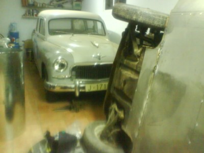

Me ha mandado unas fotos de cómo va su restauración para que las disfrutemos todo.
Mola ver gente así de decidida.
Mensajes: 15025
y la última
