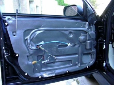

Jeje, lo malo es el trabajito de desmontar panel, después fieltro antirruido (esto último destructivo para la pieza) y por último puedes acceder al engrase.
Yo debo pensar que alguna de las guías del cristal se ha aflojado en su unión al armazón de puerta...

El fieltro que te comento está fijado al armazón con un cordón de butilo muy adherente. Yo he ido retirandolo parcialmente para mis "intervenciones" en puerta pero es muy difícil no romper. En tu caso, para tener accesibilidad total recomiendo sacarlo por completo y poner uno nuevo después.
Pero en plan conservador puedes probar a levantar partes del mismo para acceder a las guías del elevalunas y engrasarlas. DEspués un poco de cinta americana o cinta aislante puede ser suficiente, ya que es una zona "no vista".
