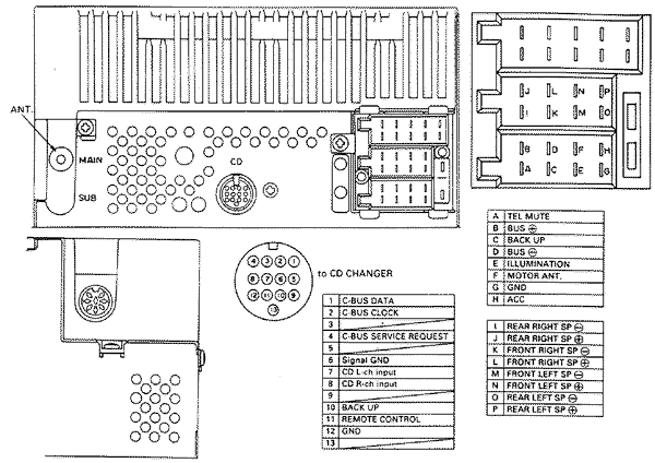

Hola a todos, tengo una duda, queria ponerle a mi saab 900s un amplificador pero me gustaria que se pudiera conectar a la conexion propia de la radio saab, ademas me gustaria que me recomendarais alguno, no pretendo volar los oidos a nadie, solo que aumente los 15w de la radio original a unos 50w. Me gustaria que fuera lo menos cani posible gracias

Aquí tienes las conexiones de la radio original...solo hay que hacerse el cable, y a quedarse sordo!! :lol: :lol:
