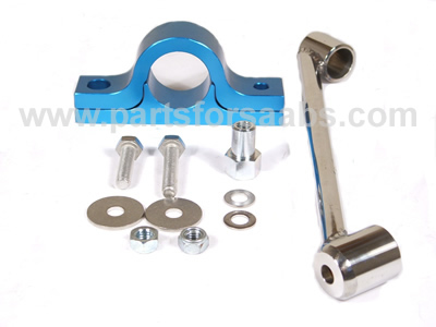

No sé como he dudado tanto en hacerlo..hace dos días, navegando por elkparts, seguía empeñado en este refuerzo, pero he ahí que seguía a € 250,00 mas envío. Me parecía una pasada por lo que es.
Me metí en PFS y sorpresa, estaba en € 143,00 con envío gratis..
Hice el pedido el día 7 y llegó hoy, días 9, impresionante. La colocación un poco ardua (pardillos) entre el Javimoros y yo, pero salió bien. Como siempre, la primera que colocas mas laborioso, ahora las demás que vayais a poner, ya os diremos los trucos :wink:
La respuesta del coche es increíble..ya no se va de un lado a otro al acelerarlo, y creedme, con 383 Nm de par, se iba, ya no, va tieso como un F-1. Lo mejor para mejorar el comportamiento del 93 aparte de la araña y la barra estabilizadora trasera, claro.. :wink:

El Kit
El Kit

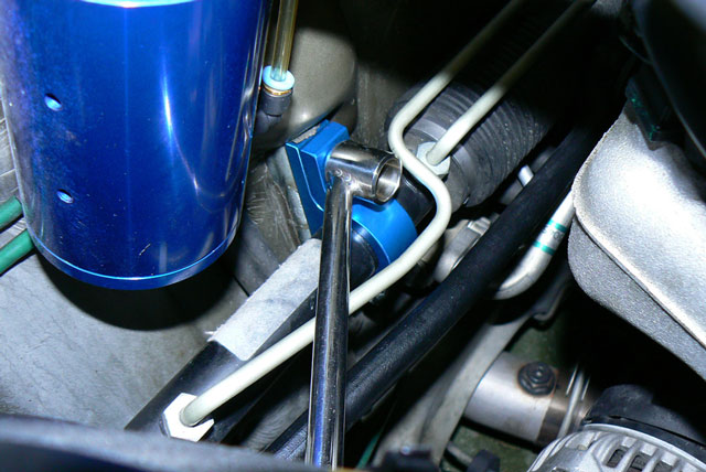

Instalado
Instalado

Si tienes el coche rebajado, monta el soporte al revés, para que la barra de refuerzo este DEBAJO de la barra de dirección (sino, golpearás el refuerzo en los baches)
Buenas.... rescatando temas!!! :wink: 8)
Fromero gracias por la consulta telefónica de ayer, me han llamado del taller que van a realizar el montaje con las ruedas al aire, veremos que pasa, no les hacía gracia dejarme los tornillos más flojos, ya que al ser tema dirección... les daba miedo. Espero que hoy me den buenas noticias. Si se os ocurre algo mas me decis, ya que creo necesitaran algo más de ayuda. Merci.
