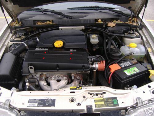

Muchísimas gracias por todos los consejos. Pero... o soy un poquito torpe, o nos estamos refiriendo a modelos distintos.Es que el cassete de encendido, o no está demasiado a la vista, o no es de color rojo. Si me decís la manera de poner por aquí alguna foto, os la pongo para aclararnos y salir de dudas... jeje! gracias!
javi-85 escribió:Muchísimas gracias por todos los consejos. Pero... o soy un poquito torpe, o nos estamos refiriendo a modelos distintos.Es que el cassete de encendido, o no está demasiado a la vista, o no es de color rojo....
No eres torpe, el torpe soy yo :oops: el motor 2.3 atmosferico no lleva casette de encendido...estoy un poco obsesionado con los dichosos casettes...
En tu caso el encendido es por distribuidor "de toda la vida", de todas formas deberás quitar la tapa superior que tapa las bujías...los tornillos que debes quitar son los puntos rojos de la foto.

¡Ahora sí! Muchas gracias la ayuda. Ahora que han pasado estas fiestas sacaré tiempo de algún lado y las cambio. Mil gracias. Un saludo!
