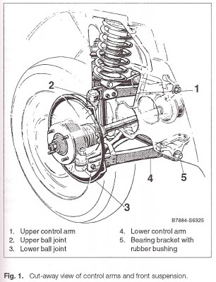

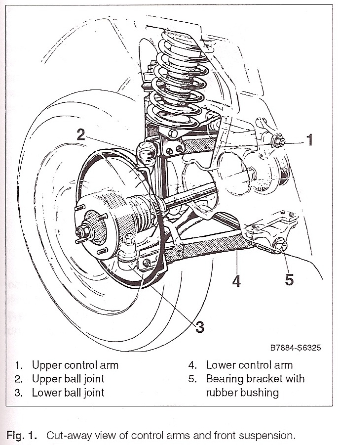

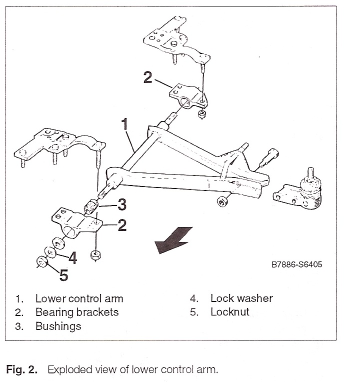

El brazo de control inferior (lower control arm) o trapecio es la pieza que en el sistema de la suspensión del tren delantero mantiene la verticalidad de la rueda en combinación con el brazo superior. Está sometida a esfuerzos de tracción – compresión. Adjunto unas imágenes extraídas del “Manual de Servicio Oficial” editado por Bentley para que os hagais una idea de lo que estoy hablando.
- En la figura 1 se puede ver como es el sistema completo. Fijaros en el elemento 4.
- En la figura 2 se presenta un despiece del brazo inferior. Fijaros en el elemento 1.

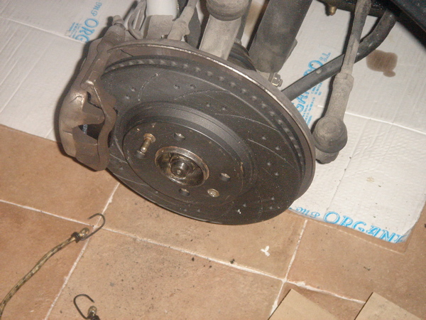

- En la foto se puede observar el tren delantero derecho de mi 900, tras instalar en el un disco de freno nuevo y sus correspondientes pastillas.

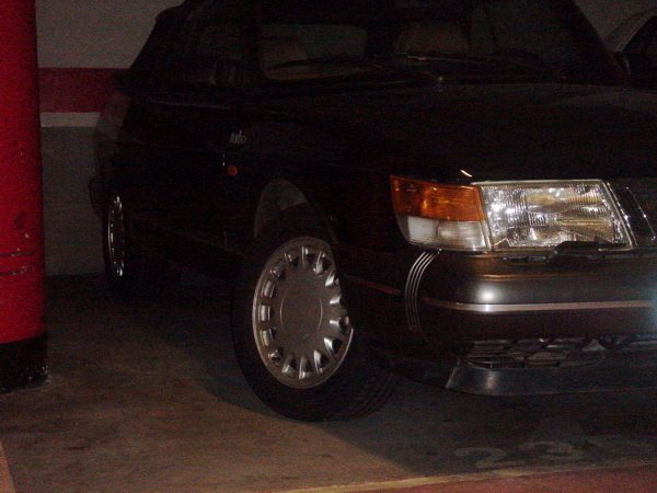

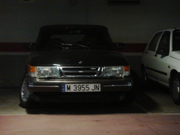

El día 22 del pasado mes de noviembre estaba aparcando el coche en un aparcamiento público. Regresaba de un corto viaje y había utilizado la autopista. Estaba maniobrando marcha atrás, cuando de repente oí un ruido seco y metálico, acompañado de un latigazo en la dirección; decidí salir para observar que había pasado, y me encontré con la rueda doblada en su plano vertical. Decidí finalizar la maniobra, dejar el coche bien aparcado y llamar a un mecánico para que viniera a ver que había sucedido.

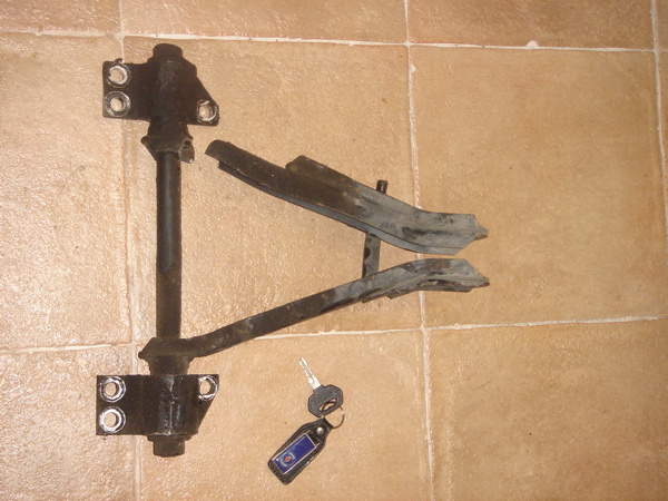

El mecánico me dice que la “pletina” estaba rota. En casi 30 años de profesión nunca había visto cosa igual.

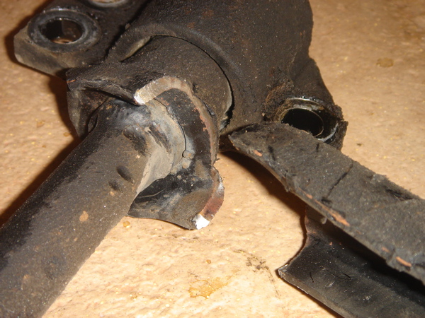

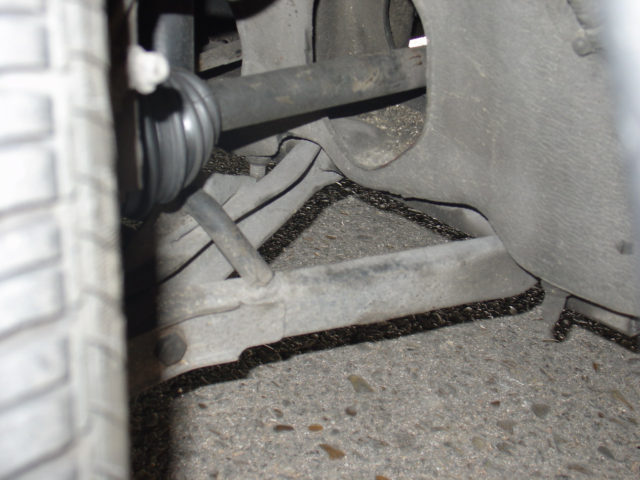

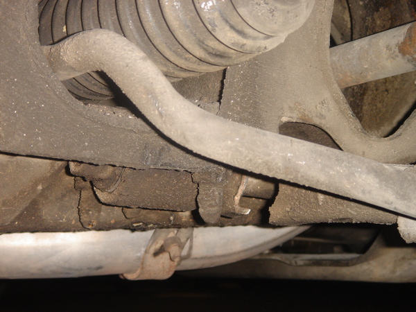

Esta foto la hice dentro del aparcamiento, sin saber muy bien que era lo que quería fotografiar. En ella se puede ver perfectamente como hay una pieza rota.

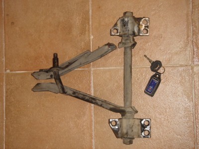

Puesto al habla con Rubén, y tras comentarle lo sucedido, me ofrece la solución de pedir prestada esa pieza del donante de Creeslime y quedamos para ir al día siguiente para desmontarla y así poder yo llevarla al taller.
Una vez retirada la pieza rota y montada la otra pude hacer estas fotos.

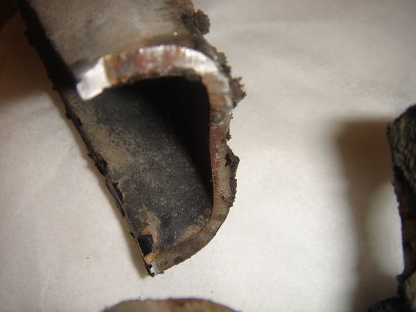

La rotura afecta a una parte del brazo que está cerca de la soldadura con el eje de giro. No rompe por la soldadura, sino cerca de ella. Lo mas probable es que se deba a un defecto de fabricación.
En la sección de la rotura se puede ver como el problema se inicia en el centro y evoluciona hasta los bordes. La parte central está oxidada, lo que indica que lleva mucho tiempo expuesta al aire. Todo la tensión estaba localizada en los bordes, en una franja muy pequeña.
De todo ello deduzco que:
- El diseño de la sección de la pieza es válido y suficiente.
- Existe una disminución de resistencia en el centro de la sección que hace que esta se fisure, posiblemente provocada por un proceso incorrecto de soldadura.
- La rotura se puede producir en cualquier instante, si antes no lo ha hecho cuando el coche está girado hasta los extremos, pues en ese momento los esfuerzos de tracción – compresión son muy elevados y la sección es muy pequeña, alcanzando valores que superan la tensión de rotura del acero
Y como consecuencia de todo ello os suplico que reviséis vuestros coches.

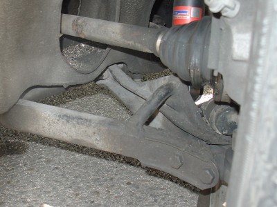

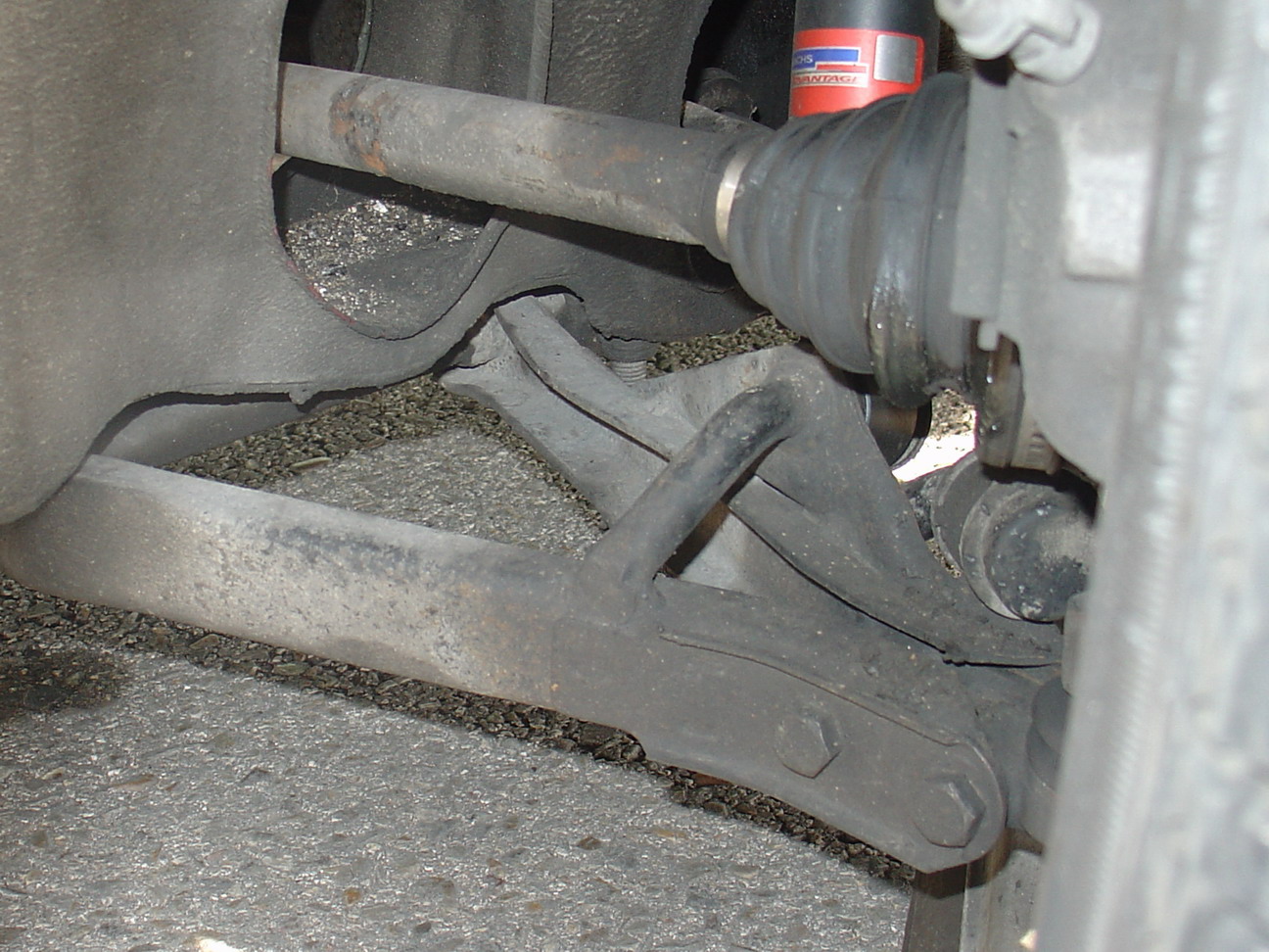

Qué mala suerte. Muy interesante tu exposición. Sería bueno que si le ha ocurrido a alguien más nos lo comentara. Como hoy ando trasteando con el 900, he aprovechado para hacer unas fotos y toquetear un poco. No veo nada feo.
Si rompe por el metal cercano a la soldadura es por un mal tratamiento térmico en el proceso de soldadura, seguramente se enfrió demasiado rápido el metal afectado por el calor de la soldadura y el acero se modifica cristalinamente, formando unos cristales en forma de aguja que hacen que el metal sea muy poco tenaz, pues en las agujas se concentran tensiones. Es un efecto bastante frecuente, este tipo de estructuras tienen un nombre alemán que significa aguja entre otras cosas... Widmanstatten.

Enanoloco escribió:No veo nada feo.
Es dificil verlo. Se puede observar en la cara interior de cada uno de los tirantes, cerca de la soldadura. Tienes que fijarte bien si la suciedad está depositada de forma irregular, si ves manchas de tonos distintos o si ves una raja.
Si no has visto nada deberías limpiar muy bien la zona y revisarla de nuevo.
Si tienes la posibilidad de aplicar líquidos penetrantes (de los usados para verificar soldaduras en los ensayos) lo comprobarás con seguridad. Sino, al servicio oficial, que ellos saben de que va este asunto.
