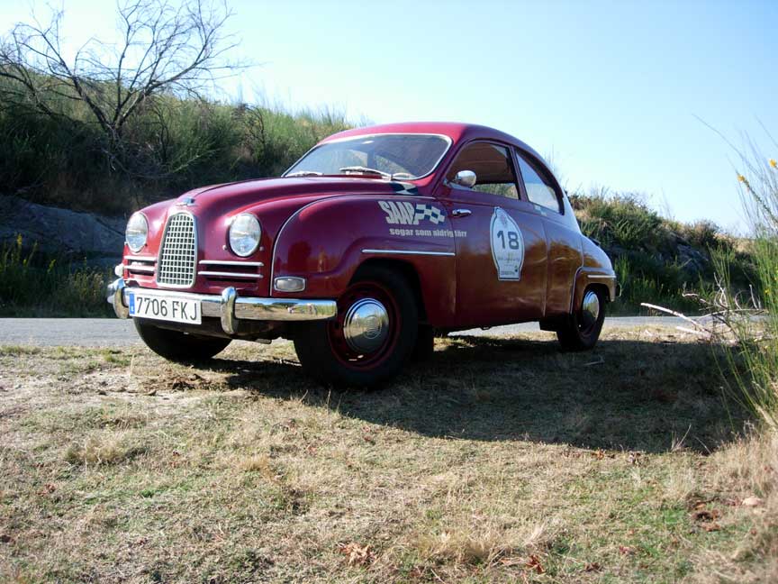

Bueno... hoy ha sido la primera edición del rally Ciudad de Vigo, al cual asistimos cresslime y neo con sus respectivos copis como representantes del club saab.
Yo esta semana no pude atender al 93B, el seleccionado por cresslime para acudir a este evento. Una semana que empezó mal y parece que se niega a acabar bien, pero bueno, como decía Santiago Auserón :

El viernes se suponía que iba a poder ayudar a cresslime a decorar el 93B, pero no pude por mil cosas... y menos mal porque la verdad es que sin mi ayuda quedó el coche espléndido.

Los coches del rally espectaculares, muy buen parque cerrado, el día maravilloso, una mañana fría, pero el sol nos acompañó todo el rally. El 93 era con muuuuuucha diferencia el menos potente de todos, había que paliar las carencias del coche con las habilidades de piloto y copiloto, y me temo que no estuvimos a la altura.
El rally era complicado, la navegación muy sencilla, pero muchísimas pendientes cuesta arriba donde los 30cv del 93 no eran capaces de llegar a la cima en segunda, y fuertes bajadas donde un 2T no aporta freno y 4 tambores, tampoco demasiado.
El comportamiento del coche... espectacular, noble como el que más lo perdonaba todo, las curvas se podían trazar a tope... y eso que lleva unos neumáticos diagonales en vez de los radiales... con un agarre putapénico.

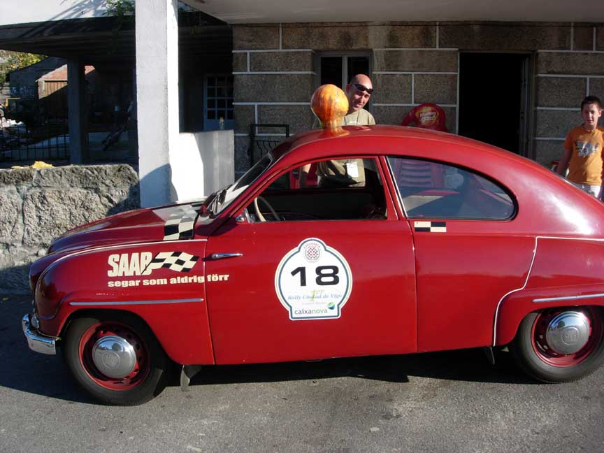

En las dos horas que esperamos tuvimos tiempo de ver pasar a los 60 coches que iban tras nosotros, y tras el último, dejar caer el coche hasta el cruce del último pueblo, aparcar junto a una casa y seguir esperando a la asistencia.
Un aborigen de la zona estaba preparando una calabaza para la noche de todos los santos, y a cresslime con su cabeza pensante se le ocurrió el título de este post, algo así como nos dieron calabazas etc...

La historia de neo y del rally en otro post que es el que se comenzó con la historia del rally. Este es simplemente el relato de una mala anécdota.

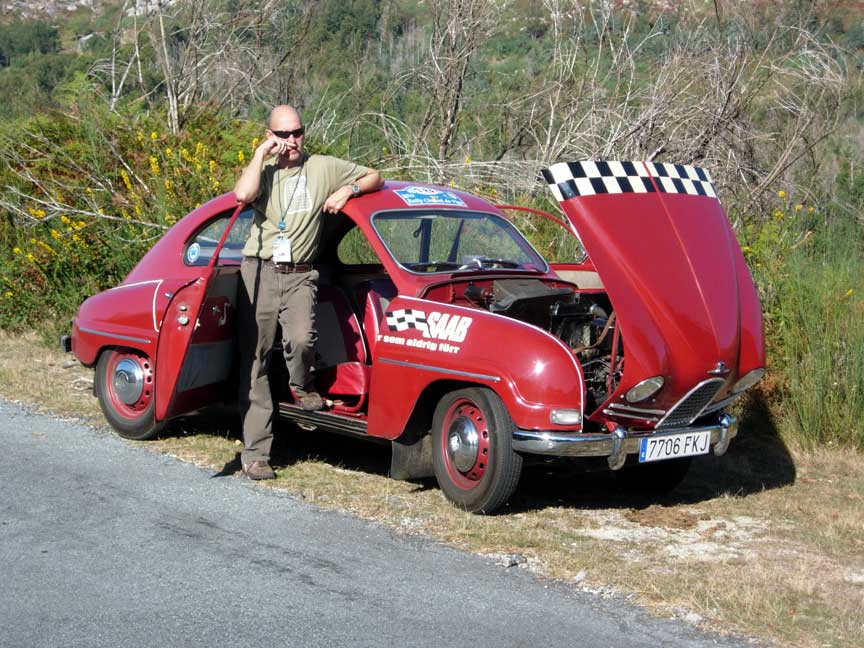

La cosa parece grave porque al sacar las bujías una de ellas tenía restos de aluminio, lo cual quiere decir que el pistón de ese cilindro ha rascado brutalmente contra el cilindro y seguramente es el culpable de que sea materialmente imposible hacer girar el motor, ni siquiera con una marcha metida y el peso del coche cuesta abajo.
De momento hasta no hacer la autopsia no sé a ciencia cierta la solución. A priori será necesario rectificar los cilindros, meter pistones en sobremedida, desmontar el cigüeñal, tornear los bulones y las bielas, meter cojinetes nuevos, montar el cigüeñal, equilibrar, tornear los semibloques y montar todo de nuevo. Espero que no hata ninguna biela en mal estado, si no, habría que meterlas nuevas también, y ahí ya merecería la pena buscar un motor nuevo de los que preparan los de www.classicsaabracing.com subidos a 100cc y con 100cv.
Otra opción es buscar un motor reacondicionado y cambiarlo, pero como digo, mientras no destripe al cadaver no sé exactamente lo que hay
