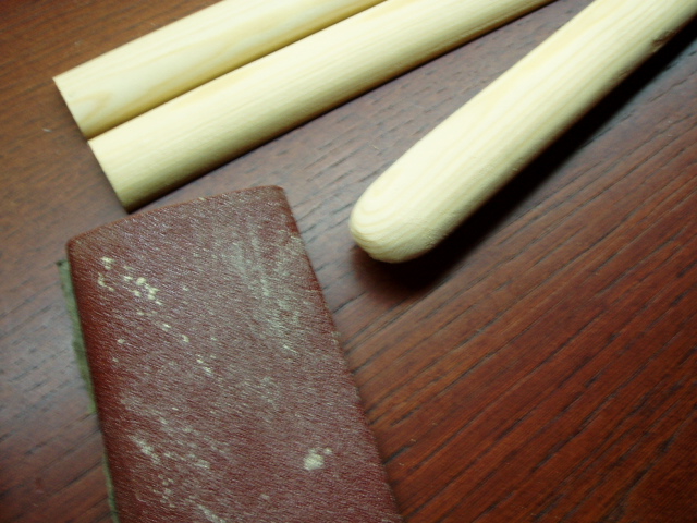

Las molduras las podeis encontrar en cualquier Leroy Merlin, y el barniz lo compramos tambien en un bote de esos pequeños, segun el tono de la madera. Este es color cerezo, un poco claro para el gusto de algunos pero es que el coche es muy oscuro por dentro.-
Una vez cortamos las molduras las lijamos para darle el canto romo, las barnizamos con un pincel y dos manos de barniz. Para darle un acabado muy fino, le di una vez seco con pulimento y finalmente con cera.-

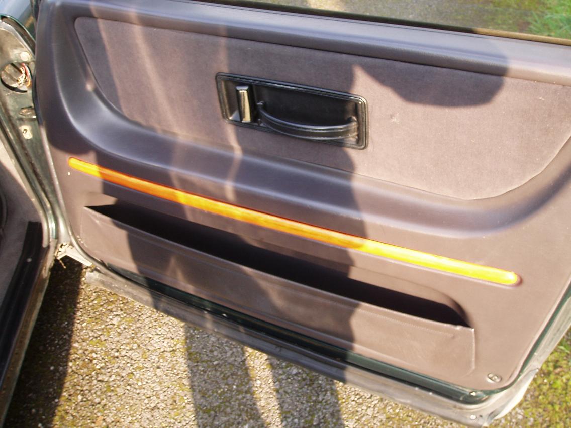

Este es el resultado. Tambien aproveché para rellenar los paños superiores de espuma interior dejando la misma tela que esta bien. Igual no se aprecia pero da mejor prestancia.-
- Molduras, y lijado
- brico.jpg (156.93 KiB) Visto 3220 veces
- resultado (paños rellenos tambien)
- Imagen 096.jpg (129.16 KiB) Visto 2610 veces

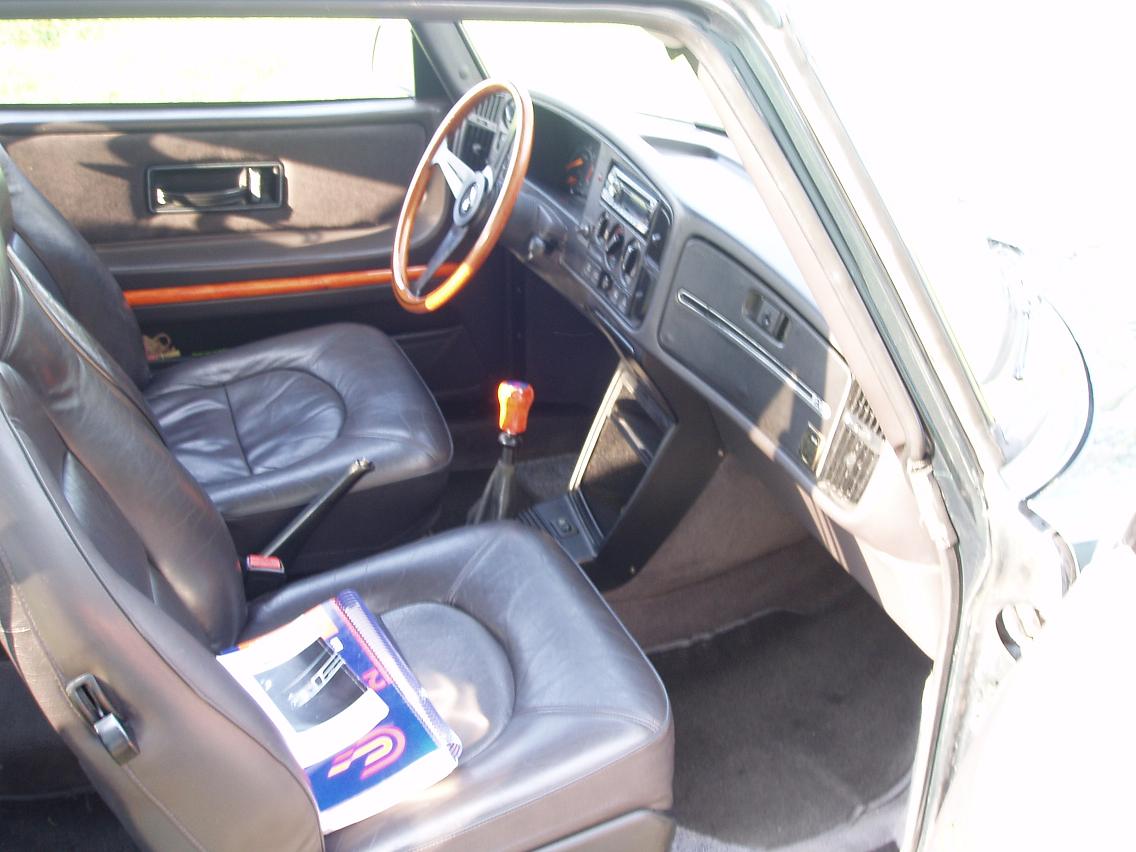

- acorde con el pomo (el volante lo voy a barnizar en breve)
- Imagen 097.jpg (110.18 KiB) Visto 2623 veces

Quedan de pila master, que dirían los electroduendes. ¿Qué madera has utilizado? A mí me habría gustado más una con una veta un poco más marcada, la madera de peral o de cerezo queda muy bien, luego las más clásicas de nogal etc... Esa tan blanca parece chopo, o pino, el chopo tiene lo bueno de que no le entra la carcoma ni a tiros, pero tiende a torcerse si no está bien seca.
Es pino Ruben.Pasé un dia por la carpinteria de mi padre, que cuando me ve tiembla, y las cogí pero vamos que cualquier tablilla y un poco de maña lijando os quedan igual. El salpicadero va a salir igual, base de DM tres miimetros y pegar una fullola y barnizarlo.
El barniz aplicado con un pincelillo tambien es facil pues ya tiende a disimular las rayas.-
Sobre como fijarlas a la puerta, pense en pegarlas, pero tienen una curva y la moldura tendia despegarse, por lo que opte por meterles tres tornillos traseros.-
Ya digo que el color parece muy claro, es muy parecido a los tonos que llevaban los Audi de finales de los 80 y principios de 90. En Saabcentral me sorprendio que habia un coche que tambien las llevaba, lo vi despues, no he sido muy original.

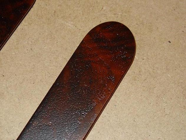

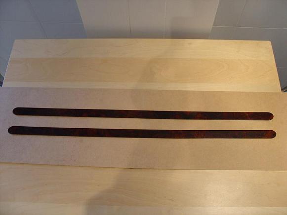

, he conseguido unas molduras de las puertas que en breve instalaré. El tono es oscuro, como la madera del salpicadero. Pongo dos fotos, para ver la forma y un detalle de la veta y el acabado redondeado en el extremo.
Martín me comentó que le dijera las medidas y como veo que nunca las hemos puesto, pues ahí van, por si alguien quiere seguir con el trabajo "hand made".
Largo: 795 milímetros.
Ancho: 25 milímetros.
Grosor: 2,5 milímetros.
- detalle veteado.jpg (63.63 KiB) Visto 3148 veces
- molduras.jpg (27.6 KiB) Visto 3148 veces
