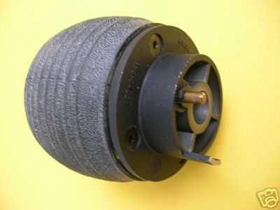

Hola, necesito saber si esta piña Nardi vale para un 900. La refencia que tiene es esta: 4303 D 136104031 6669756
La que tengo yo, que es para un 9000, es otra referencia por eso tengo dudas de si esta me valdría para mi 900.

Hola,
segun se ve en la foto podria ser, lo mas facil es desmontar el volante y probarla. (Has visto que es facil y rapido). Que queres te puedo vender un bonito volante de madera.
Saab 9-5 Aero 2006
Saab 9-5 Aero 2006
Vale pero tienes que hacer un apaño en el sistema de claxon. En el 9000 tiene dos pistas que son las que pones en contacto para que pite. en los 900 es una pista que pones a masa a través del eje de la dirección. Puedes aprovechar el casquillo que lleva lo del claxon en la parte baja del volante viejo y ponerla en la piña del nardi

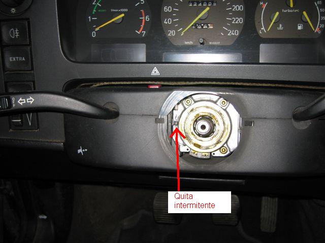

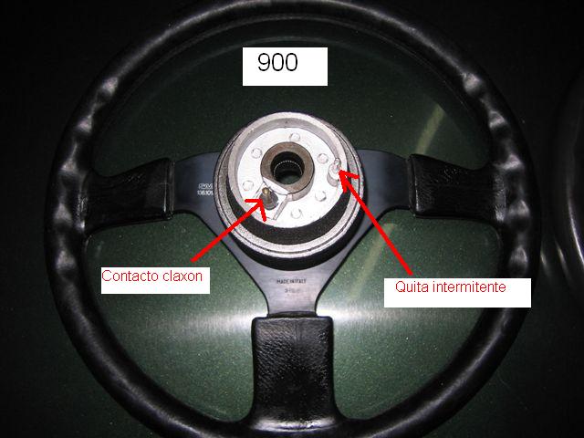

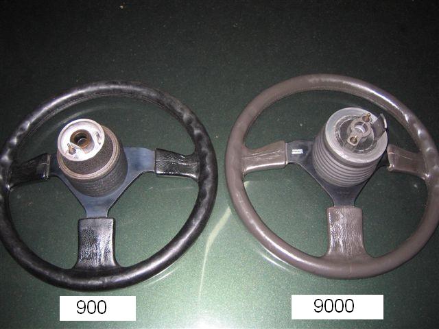

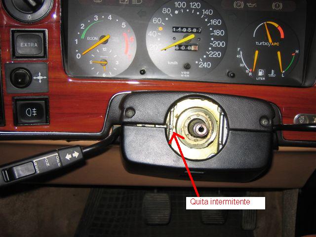

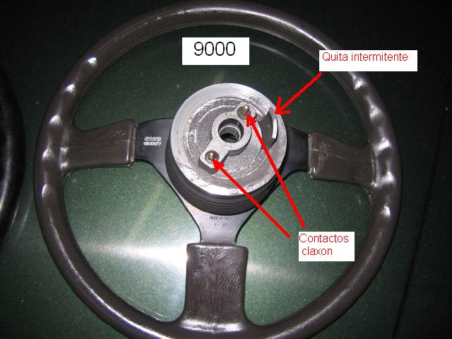

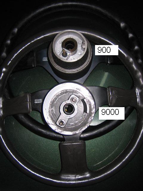

En una piña que tengo Momo para 900, he visto que NO lleva esa pletina vertical, que creo que es la que hace que la palanca de intermitencia, vuelva sola ¿no?
En esta foto se vé, es la que está en el centro, y las que están en los volante son las de 9000.
Otra opción, que me comentó Jaabier, es compra una Momo (aún se venden en tiendas especializadas), y hacer el brico que ya explicó Jaabier aquí
Así me serviría para un volante Momo/Saab y para un Nardi.

Yo también lo conseguí con piña del 9000
La piña del 9000 te vale para el 900 siempre que suplementes la palanca de intermitencia con unas cuantas arandelas. Así no te roza la pletina que anula el intermitente.
Yo llevo un Nardi con ese tipo de piña y va de maravilla.

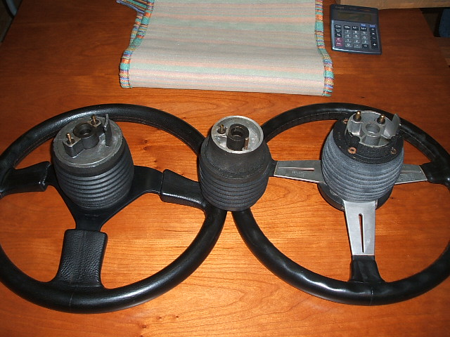

Unas fotos para acabar de liar la cosa un poco mais:
- piñas de volante 003.jpg (49.66 KiB) Visto 4451 veces
- piñas de volante 004.jpg (52.21 KiB) Visto 4452 veces
- piñas de volante 005.jpg (45.36 KiB) Visto 4453 veces
Más...
- piñas de volante 006.jpg (51.14 KiB) Visto 4448 veces
- piñas de volante 007.jpg (56.55 KiB) Visto 4447 veces
- piñas de volante 008.jpg (43.45 KiB) Visto 4448 veces
No, creo que no; La mía llevaba 2 tetones para el claxonarmandof escribió: Martin, la piña que tu llevas ¿ es como la de primera foto que puse ?
De todas formas, si tienes las dos piñas en tu poder, empiricamente lo solucionas rápido.
Yo sólamente necesité unas cuantas arandelas...

No, la de la primera foto está por comprar, por eso quiero asegurarme para comprarla o no.Martín escribió:No, creo que no; La mía llevaba 2 tetones para el claxonarmandof escribió: Martin, la piña que tu llevas ¿ es como la de primera foto que puse ?![]()
