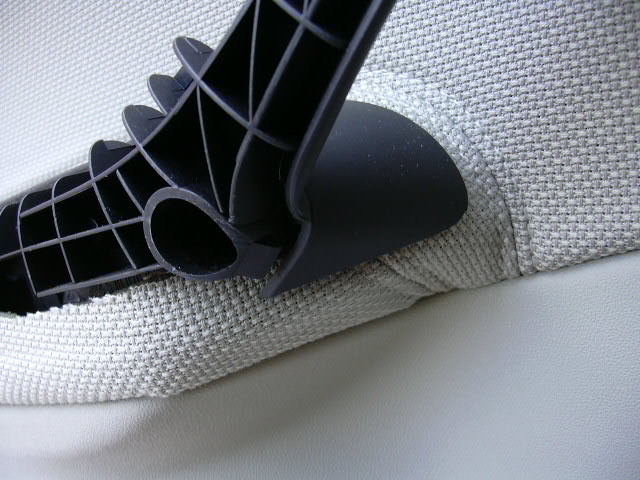

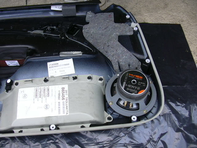

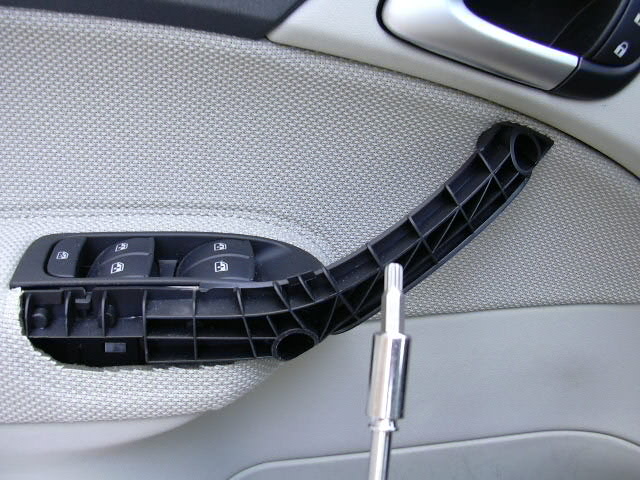

Además de desmontar el tirador de puertas como se describe en la guía adjunta, debes meter parcialmente 2 cuchillos de tipo mantequilla en el corner inferior más retrasado de la puerta, tirar hacia fuera, oiras un "clack" angustioso y a partir de aquí tiras del panel respecto a la chapa con los dedos y veras que saltan las retenciones. Después deber subir todo el panel ya que va "colgado" de la chapa de puertas en la zona del lamelunas interno, y si lo haces solo ten a mano (o en la boca) un destornillador muy pequeño con el que puedas liberar los clips de retención de los conectores eléctricos."
Para desmontar el tirador coge un destornillador plano grande y por la arista inferior no vista fuerza hacia afuera con cuidado. Una vez sale esa pieza necesitas una llave torx que si me apuras está incluida en las herramientas del coche, y quitas los 2 tornillos que soportan el tirador (mira la foto). En ningún caso intentes arrancar el tirador del panel de plástico, es solidario con esta pieza.
