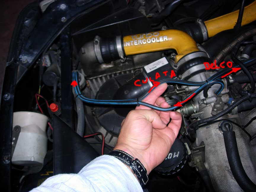

Buenas, hace ya mucho tiempo que oscar850 y alguno más me ha pedido que ponga unas instrucciones de las conexiones de los distintos manguitos que salen y llegan al colector de admisión del saab 900 preGM, sé que hace mucho que esperáis, perdonad pero no he podido hacerlo antes. Mi cabrio no tiene EGR, y el mayor cacao lo supone precisamente las conexiones neumáticas de ese sistema.
Ahí va el montaje:

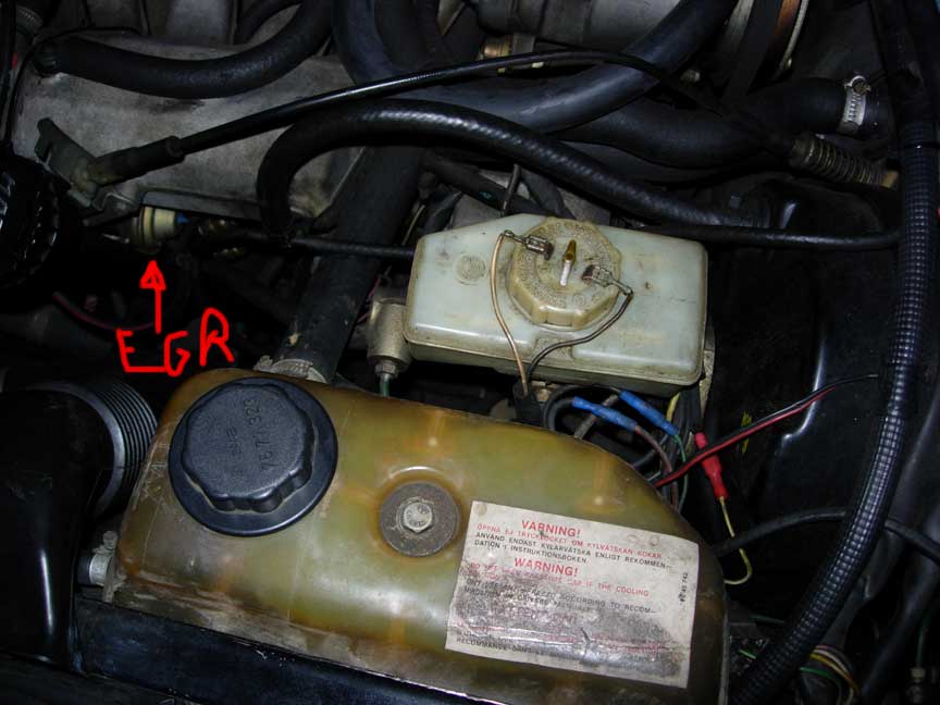

En el cuerpo de mariposa hay dos boquillas, una de ellas va al pulmón del avance por vacío del distribuidor, y la otra a la toma más cercana a la chapa de la carrocería de la válvula que hay en el paso de rueda, cerca del filtro de aire.

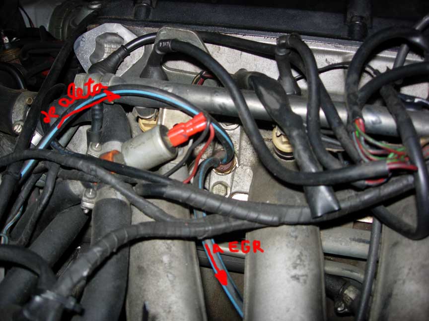

La otra toma de esa válvula va a la toma izquierda de la válvula que hay en la culata, que se ve entre los brazos del colector de admisión. La toma derecha de esa válvula va al pulmón que mueve la EGR.
