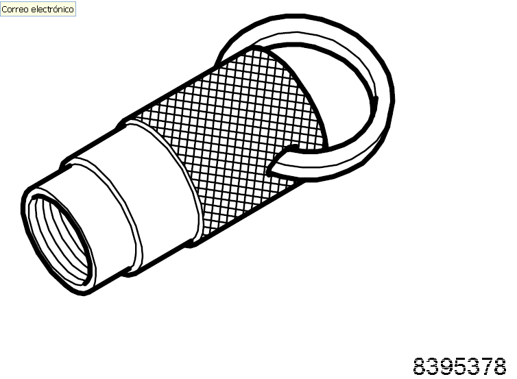

seguro que alguien saabe donde puedo encontrar este pequeño extractor es para sacr los injectores y cambiarles los retenes ,pongo la imagen y el numero de referencia es 83 95 378
y si no si alguien tiene el paso de rosca del injector para poder fabricarme uno, mas que nada es por no desmontar el arbol de levas desmontar uno comprobar la rosca y mntar hasta que me fabrique el extractor en cuestion.....

extractor injectores
extractor injectores diesel copia.gif (23.4 KiB) Visto 1296 veces

Según mi manual, necesitas el extractor (87 91 360) y el adaptador (83 95 378), ambos se compran en repuestos Saab.
Acuerdate de cambiar todas la toricas.... :roll: :roll:

ya se lo del extractor ese pero es un gancho no es nada mas, yo necesito el util extractor u como lo llamen, he estado hablando con araguas y me dice que en recambios no se vende ese util u extractor, probare en llamr a otros S.O ..
no se donde pillarlo, o mejor , si alguien tiene un injector del 125 tid que se lo cambiaron por estar mal, que me lo pase para hacerme el extractor.
