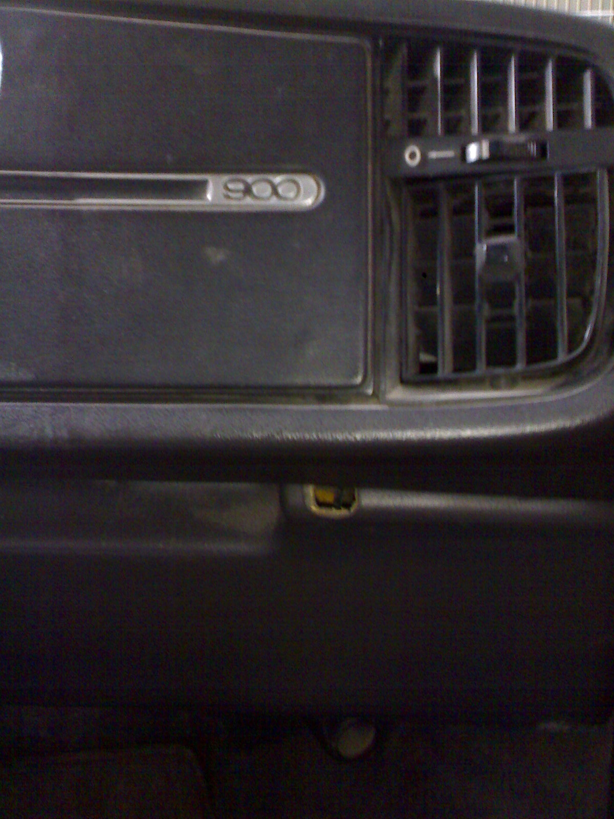

Cuando montamos de nuevo el salpicadero del 900, después de reparar el grifo de la calefacción, me dí cuenta que algo no cuadraba. En la foto podeis ver el agujero que sale debajo de la tapa de la guantera. Pregunté y me dijeron que no era normal, pero a base de ver fotos de otros coches, ver otros 900 en desguaces, etc... etc... he visto más coches que tienen este agujero. Yo creo que cuando lo montamos, algo hicimos mal, pero entonces todos los que he visto así ¿están mal tambien, no?
Me gustaría saber si alguien sabe exactamente donde esta el fallo de montaje, para poder solucionarlo.
Gracias

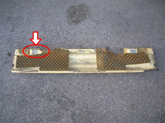

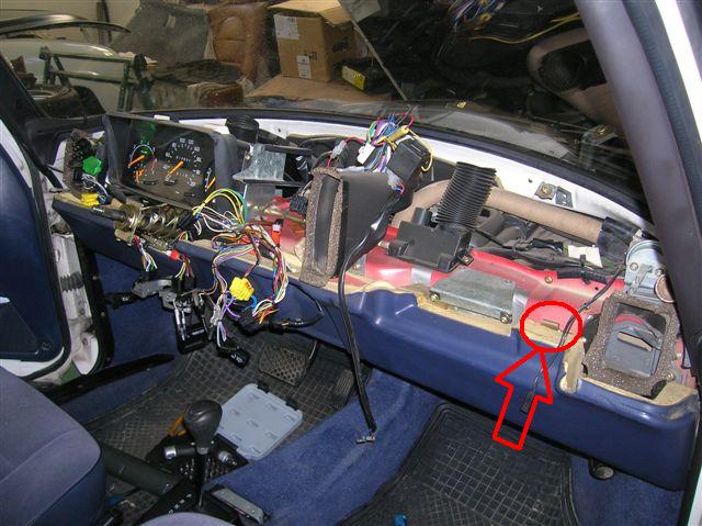

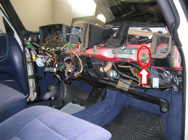

Pienso que pueda ser la grapa que lleva esa pieza por la parte de atrás. La de ese lado es especialmente dificil de encajar porque no hay mucho espacio en sentido vertical, primero hay que meter esa pieza un poco inclinada para que se apoye encima del resalte de la centralita de la inyección para luego empujarla hacia arriba y hacia adelante para que la chapa entre en la grapa.
Fotos:
Esa es la chapa en la se encaja la grapa.
encajes de las grapas.jpg (91.77 KiB) Visto 2819 veces
Por la forma que tiene es muy facil que no entre, sino que se quede encima.

Pienso yo que pueda ser eso, solo lleva esas dos grapas, el tornillo del cenicero y los otros dos tornillos que se sacar por el lado del motor.

Yo creo qeu ese agujero lo hace la bisagra de la guantera si no está bien ajustada

Rubén escribió:Yo creo qeu ese agujero lo hace la bisagra de la guantera si no está bien ajustada
La guantera abre y cierra bien, ya lo estuve mirando.
No sé me tiene mosqueado el tema.
Gracias.

¿Y está bien ajustado el panel de debajo? o no lo habeis tocado ...
Si, se quitó para reemplazar el dichoso grifo de la calefacción.

Querido Armando, pueden ser tres cosas:
- El salpicadero no baja suficiente
- El panel de debajo no esta puesto bien en su sitio
- Limpiaste los dos con agua demasiado caliente y an encogido. :roll:
Cierto es que la union entre los dos no es la normal (demasiado abierta)
A desmontarlo y a empezar de nuevo.

Yo diría que es el panel de debajo, que no está bien ajustado, cuando estuvimos Perdi y yo desmontando el de su coche, creo recordar algo similar en ese panel ... :roll:
