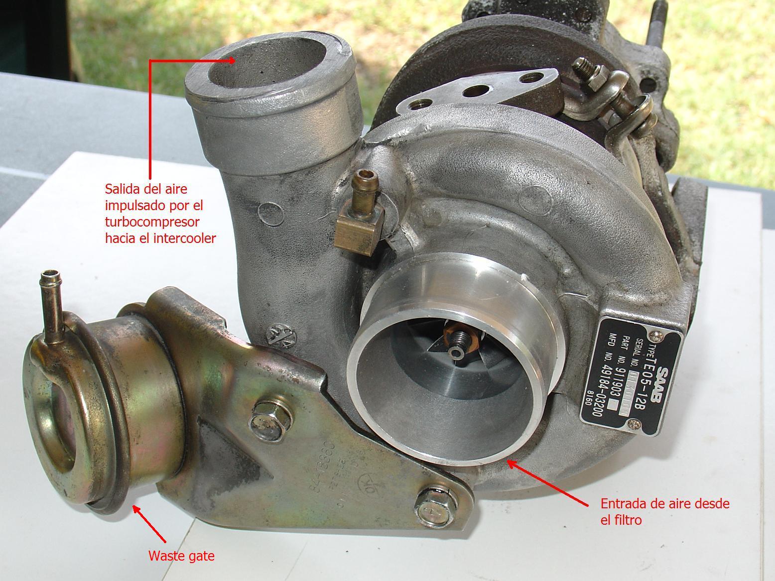

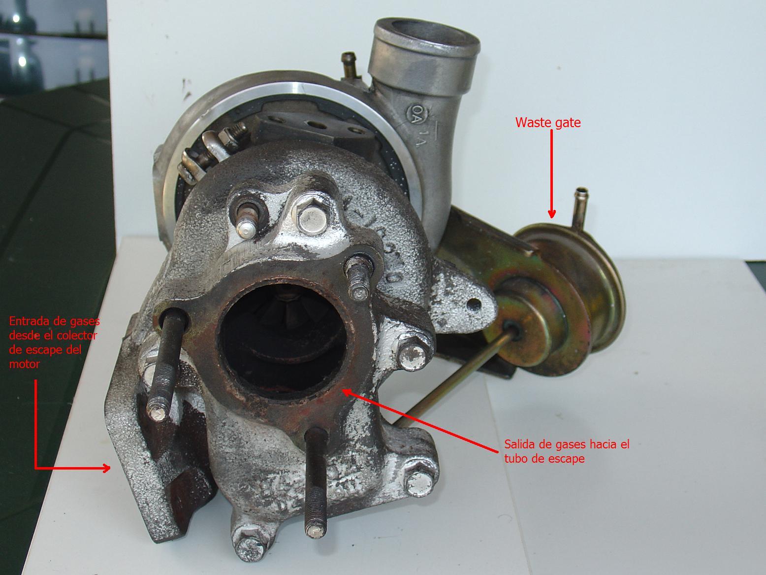

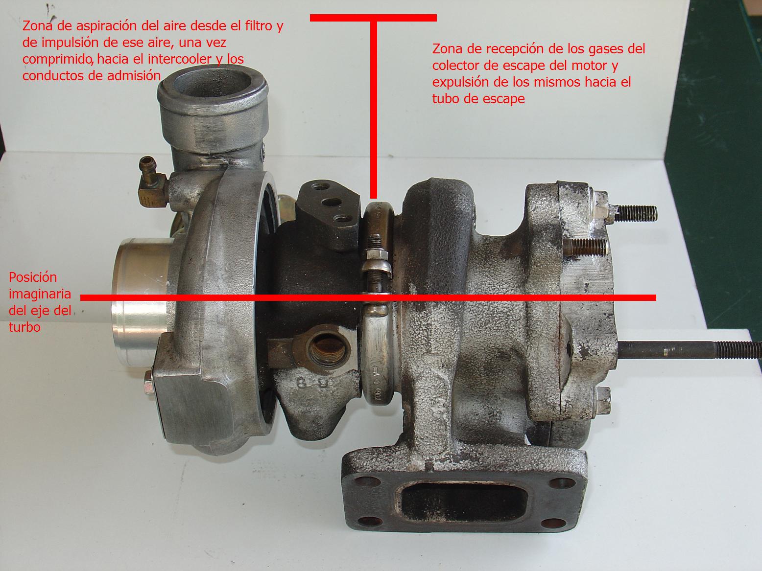

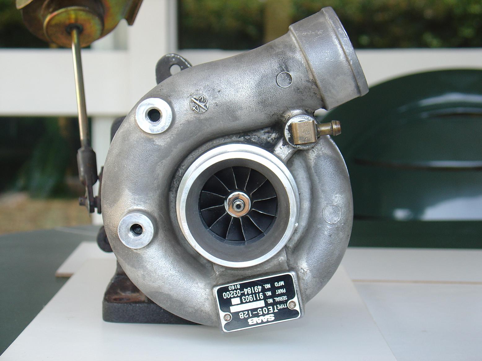

Aprovechando la sustitución de mi turbo he realizado unas fotos del averiado para poder ver este componente de nuestros 900’s con más detalle. En alguna de las fotos he incluido varias leyendas detallando partes del mismo. He realizado las fotografías intentando colocar el turbocompresor en la posición que tiene originalmente en el coche.
Exteriormente este turbo tiene buen aspecto (lo he limpiado un poco) y el eje no tiene holgura, pero como ya comenté, “tiraba” aceite.

- Vista lateral desde escape.jpg (180.7 KiB) Visto 2225 veces

- Turbo visto desde arriba.jpg (223.36 KiB) Visto 2249 veces

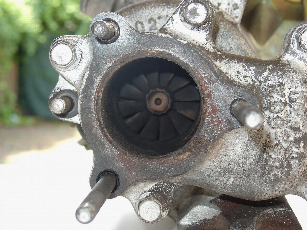

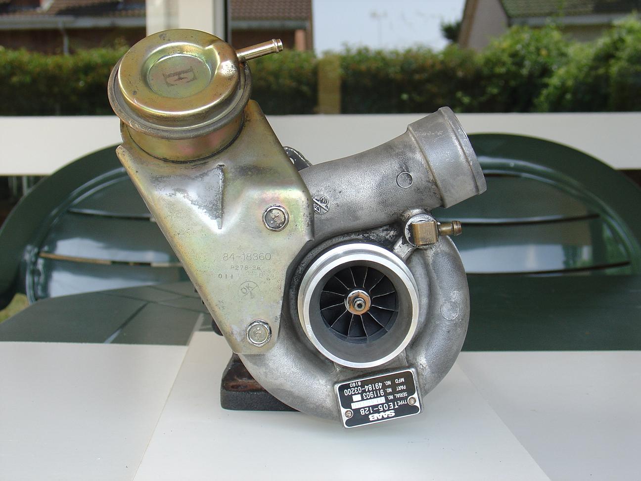

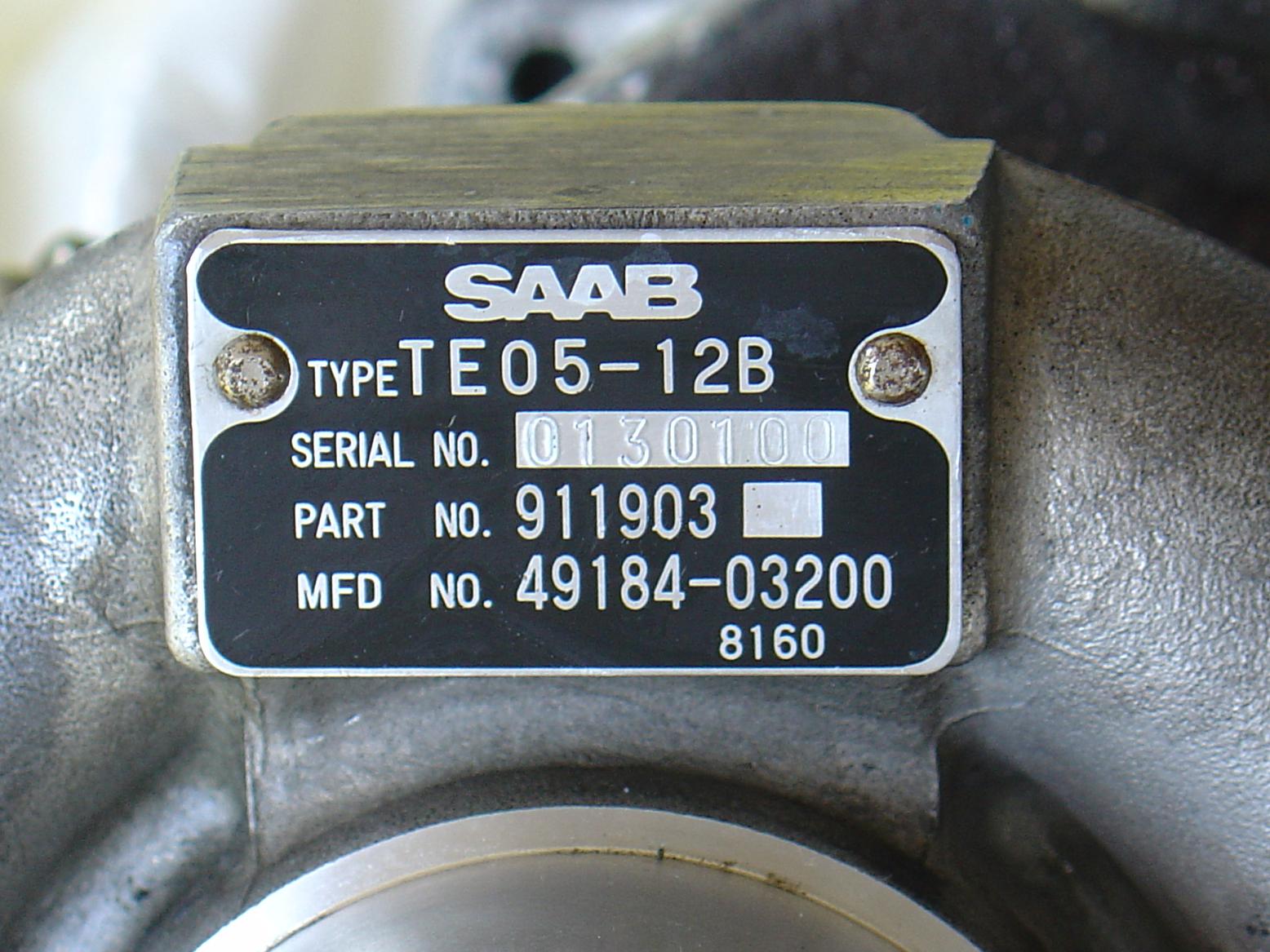

Otras tes fotos: de la placa identificativa y un detalle de las dos turbinas.
- Alabes de turbina de admisión gases escape.jpg (293.05 KiB) Visto 2265 veces
- Detalle turbina impulsión aire.jpg (187.93 KiB) Visto 2219 veces
- Placa identificativa.jpg (223.75 KiB) Visto 2209 veces

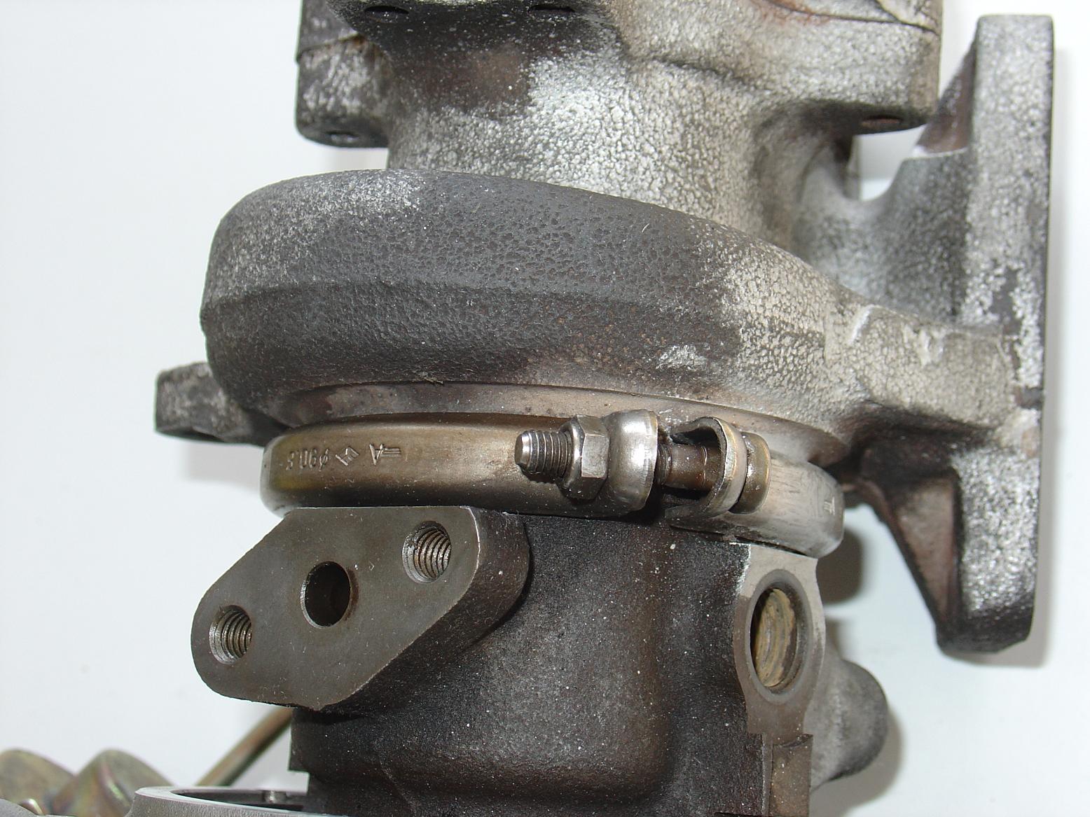

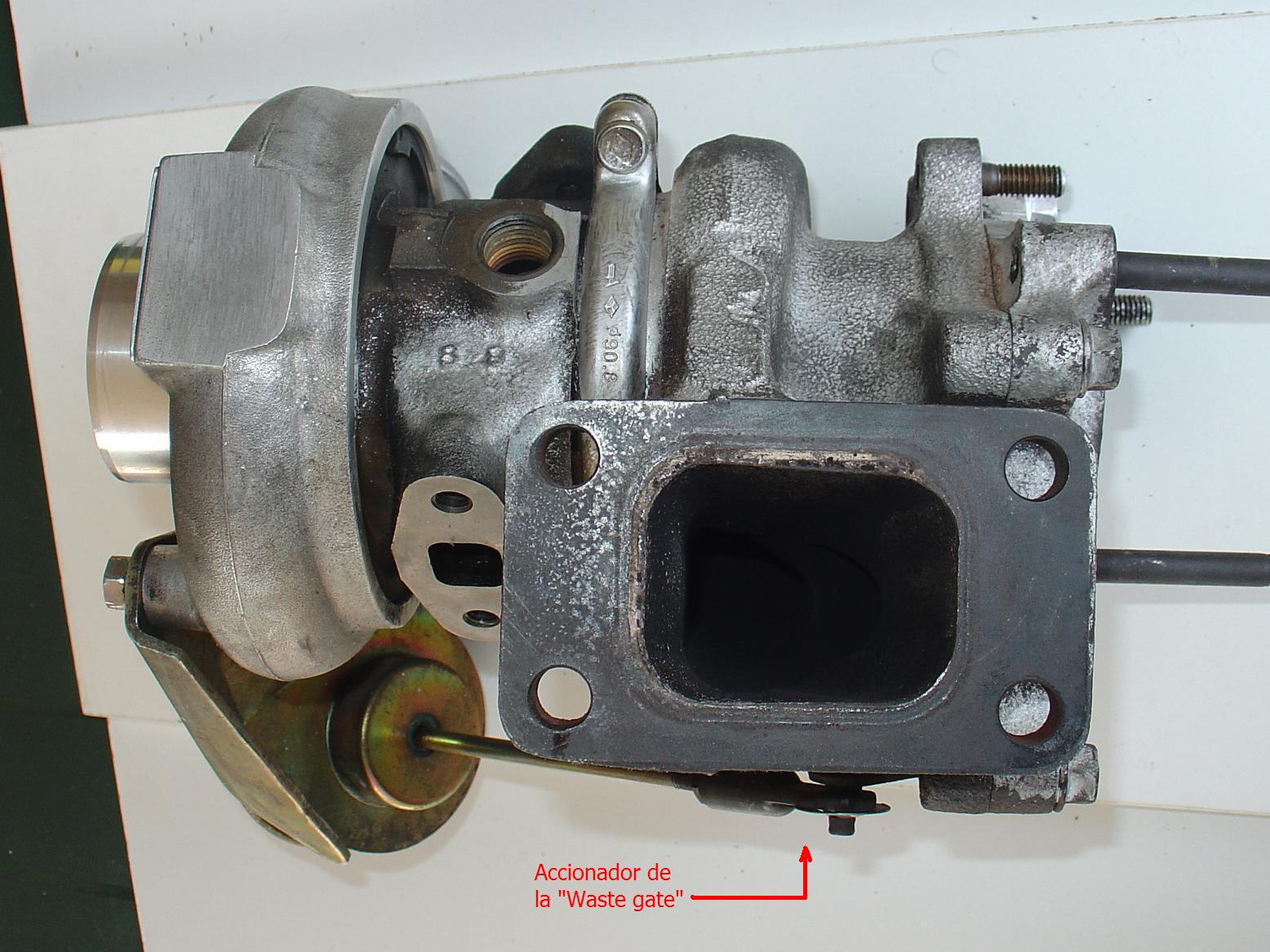

Las tres últimas: la conexión con el colector de escape en primer plano, la abrazadera que une las dos partes del conjunto y la turbina de impulsión de aire con la waste gate montada.
- Turbina impulsión aire.jpg (140.59 KiB) Visto 2208 veces
- Conexión con colector de escape.jpg (230.19 KiB) Visto 2212 veces
- Abrazadera.jpg (253 KiB) Visto 2209 veces

Como verás, las tuercas de los ejes del turbo son especiales, el turbo es una pieza de precisión increíble aunque parezca sencillo... piensa que eso está trabajando a temperaturas de 1000ºC con llamas directas y gira a más de 100.000 rpm, ha de estar perfectamente equilibrado y lubricado.
Muchas veces la holgura no es en cabeceo, si no de forma axial.
Repararlo un especialista te va a cobrar al rededor de los 500 euros, más o menos lo que cuesta uno nuevo.

Hola JavierSF. Las turbinas de mi turbo giran muy suaves. Se mueven facilmente, vamos, sin ninguna resistencia.
Como explicarlo..... En el turbo al que hace referencia javiersf, gira suave, sin resistencia, pero una vez dejas de aplicar una fuerza para el giro casi al momento, es decir, no mantiene inercias. Si acceleramos al turbo con un compresor de aire, el turbo adquiere cierta velocidad, pero una vez dejamos de aplicar aire directo a la turbina, esta para en poco mas de 2 segundos.
