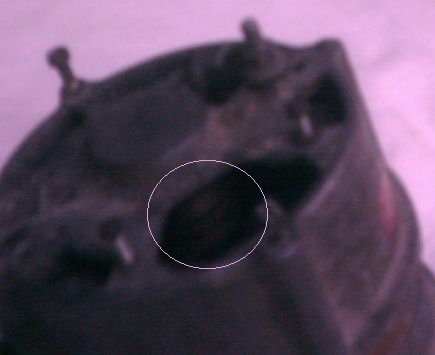

Despues de quitarlo del motor y antes de ponerlo en el coche, tienes que quitar las escobillas (2 tornillos pequeños) y verificarlas. Tambien tienes que comprobar que los anillos rozantes (conmutador) no tienen ranuras, porque en el caso de que las tengan, no te sirven escobillas nuevas porque se van a desgastar muy rápido.
Puedes ver los anillos y las ranuras en la apertura de las escobillas, y si pones el dedo adentro las sientes.

Alternator con anillos rotos
