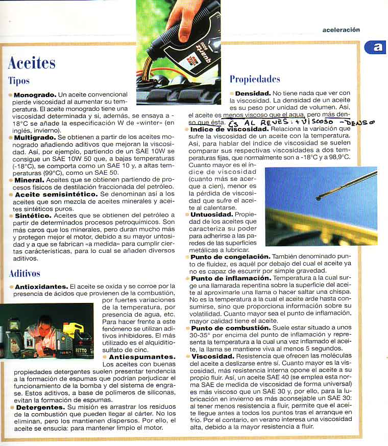

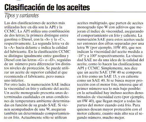

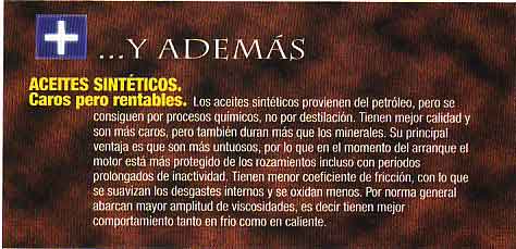

Mobil 1 5 50 para un TiD es aceptable?
He encontrado algunos artículos donde hablan de los aceites, uno de ellos tiene un error que he subrayado y corregido. Por desgracia no encuentro el de la tabla con la comparación entre los distintos aceites donde señalaban los puntos de congelación, ebullición...etc...de varios aceites y donde el que mejores características tenía era el 0w40 de mobil1 seguido por el 5w50 de la misma compañía.
Espero que aclare algunas cosas. Muy importante el tema de la untuosidad de los sintéticos, así como de las ventajas de los aceites de baja viscosidad en frío para llegar antes a los lugares a lubricar.
Tampoco entiendo muy bien el tema de lso residuos en los cilindros que comenta nano, ya que todos los aceites llevan detergentes.
