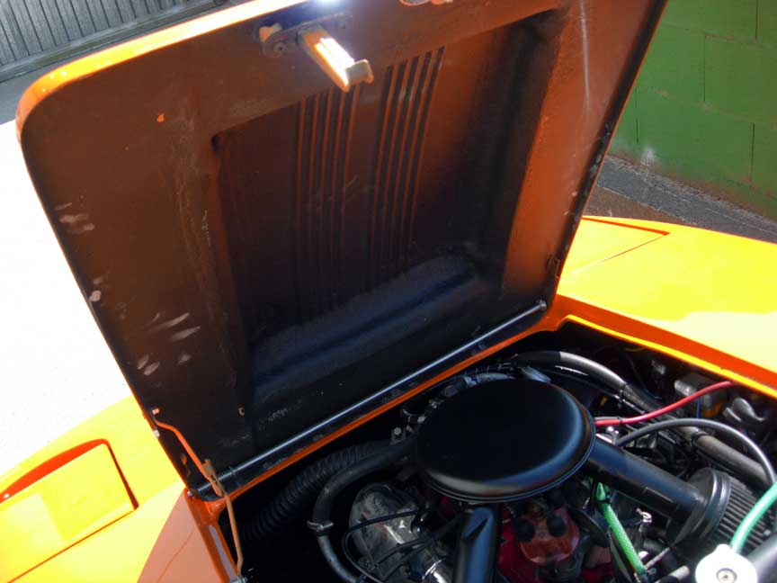

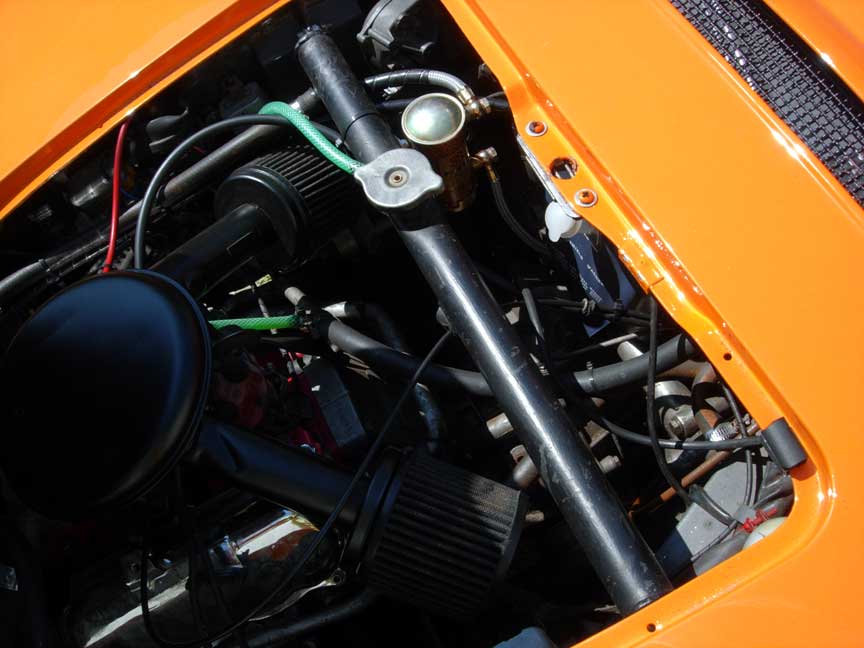

Hilando fino no me gusta mucho el tacto del embrague, ha quedado con muy poco recorrido, les he comentado que revisen el juego que debe tener para que no esté el cojinete permanentemente rozando con la maza
- DSCN8595.jpg (44.11 KiB) Visto 7793 veces
- DSCN8596.jpg (53.78 KiB) Visto 7801 veces
Pero lo que de verdad mete miedo es la tremenda fuerza que tiene este coche con las 4 cosas que se le han retocado al motor... no he probado el 99 turbo de grupoperdi o perdilargo, pero de todos los saab clásicos que he probado, sin duda éste es el que más anda con muchíísima diferencia... mete una patada al pisar el acelerador y abrir el segundo cuerpo que parece turbo.
Habría que meterlo en un banco de potencia, pero este sonett pasa de los 110cv con toda seguridad... llega a meter miedo.
El escape de chevy le da un sonido a dragster que mete miedo, una pena que vaya rascando a la mínima.

Le han tenido que poner una bomba eléctrica Facett porque parece ser que la que trae el coche de serie no daba a basto para llenar el carburador cuando abre el segundo cuerpo, lleva un electroventilador de nissan.
Los faros de largo alcance no sé porqué no le han querido poner los rally 1000 FF que le puse al de aeromac, han puesto unos hella de un golf GTI y no han hecho muy bien el soporte y vibran...
