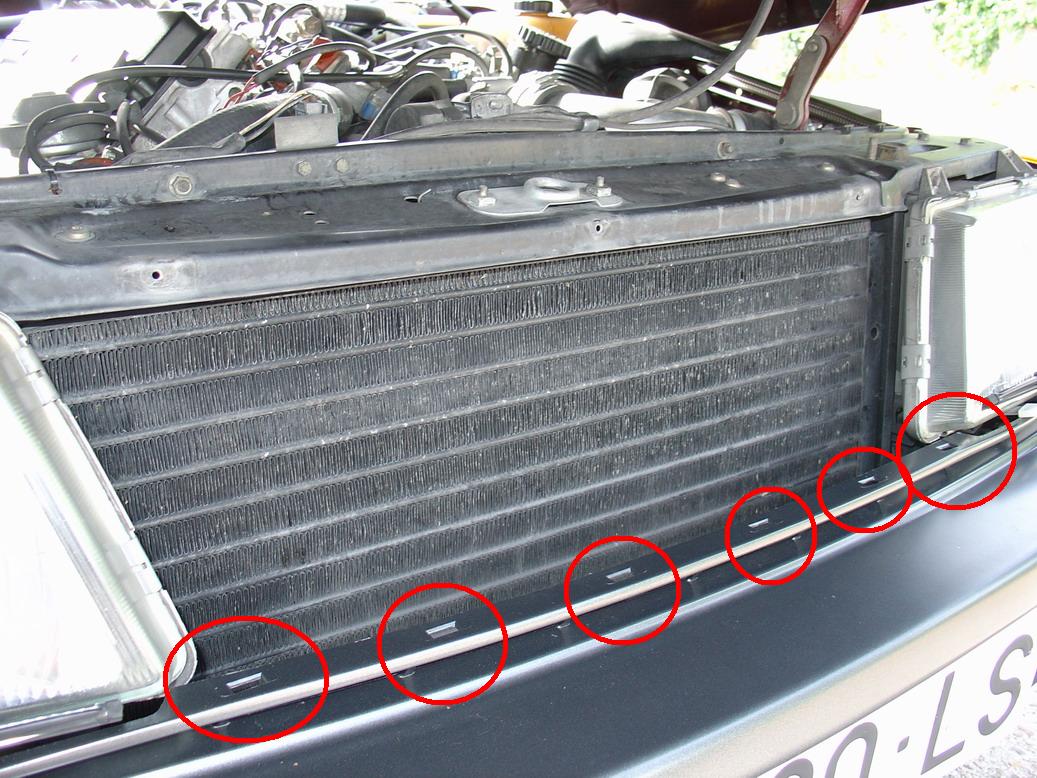

Me autocito para poner una foto de los encastres de la parrilla en el paragolpes de un post-87. La desmonté para limpiar el radiador de piedras e insectos.Enanoloco escribió:La parrilla lleva en su parte inferior seis pequeños tetones que entran a presión en una ranura en el paragolpes. Para sacarlos hay que presionar esos tetones con los dedos o unos pequeños alicates de puntas, para que se compriman y salgan; luego vuelven a entrar a presión.Isuzu1.7 escribió:... la parrilla ... y fui capaz de desmontar, saqué los tornillos pero no supe ver como va cogida en la parte inferior al paragolpes.-
Te pongo una foto de una parrilla que venden en ebay para que veas las piezas.
- Encaje parrilla.jpg (168.13 KiB) Visto 3703 veces

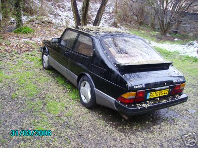

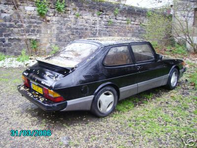

Estoy muy de acuerdo contigo Ruben, y me lo planteado mas de una vez. Tengo para renovar un 900 t16s del 85, pero de experiencia, aunque cambias en nuevo la mitad del coche, el coche sigui teniando mas de 20 años, con todos los problemas tipicos del pre87: frenos que se evaporan en poco tiempo, dudosos contactos electricos, sin ABS etc...
quiero convertir un 900 turbo 16 del 91 con 160.000 kms, en un pre87, para tener el look del 85 pero con la fiabilidad y sobre todo los frenos de los ultimos.
mi primer pregunta es: no es cambiar disfrasar el coche,a mi me suena a tuning! ademas creo que el valor sentimental no es el mismo, ir con un coche renovado tal como quedaba en su tiempo, a cambiar uno nuevo a viejo. que opinas?
mi segunda pregunta es: tu has cambiado el morro, pero que tal con el kit aero? este no lleva el kit aero, y se trataria de quitar lo que tiene de bueno en el 85 para adaptarlo a ese del 91. Se puede utilizar los muelles aero, los estabilizadores? se monta el kit igual que el kit aero post87?
El caso es que el del 85, de la foto, parece en buen estado, pero esta oxidado, no lleva aire, ni cruise control, ni piel ,y el historico desconocido.
para renovar este ultmo, se trataria de una reconstruccion y no de una renovacion,
gracias por tu preciosa opinion,
- b8_1_b.JPG (37.15 KiB) Visto 3981 veces
- ae_1_b.JPG (39.76 KiB) Visto 3986 veces

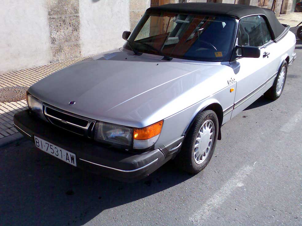

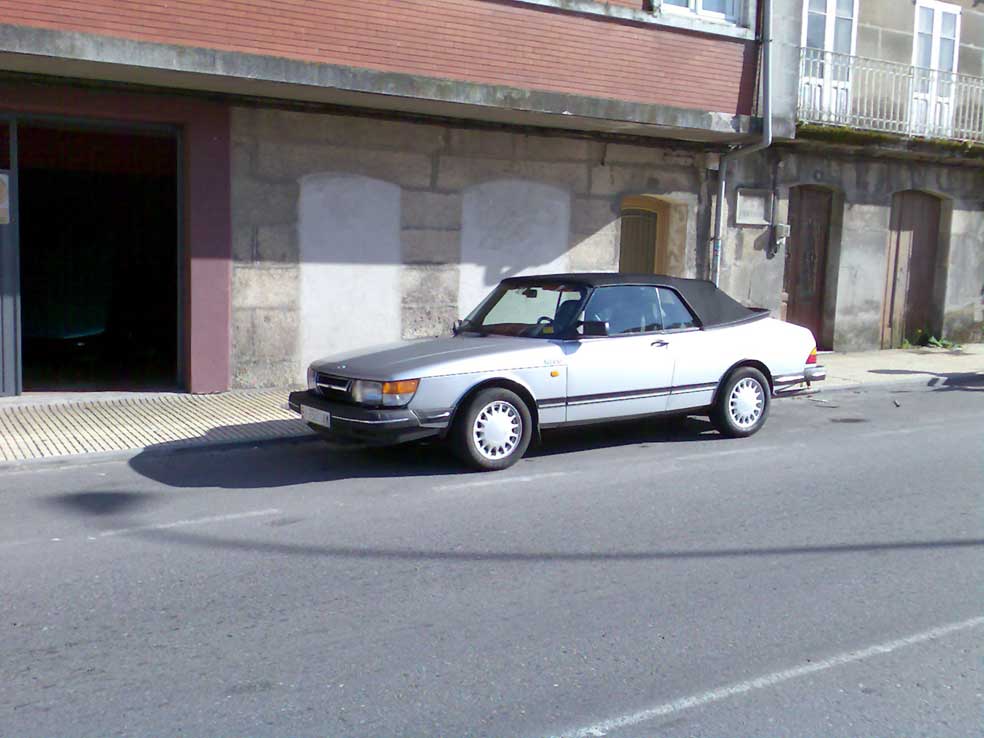

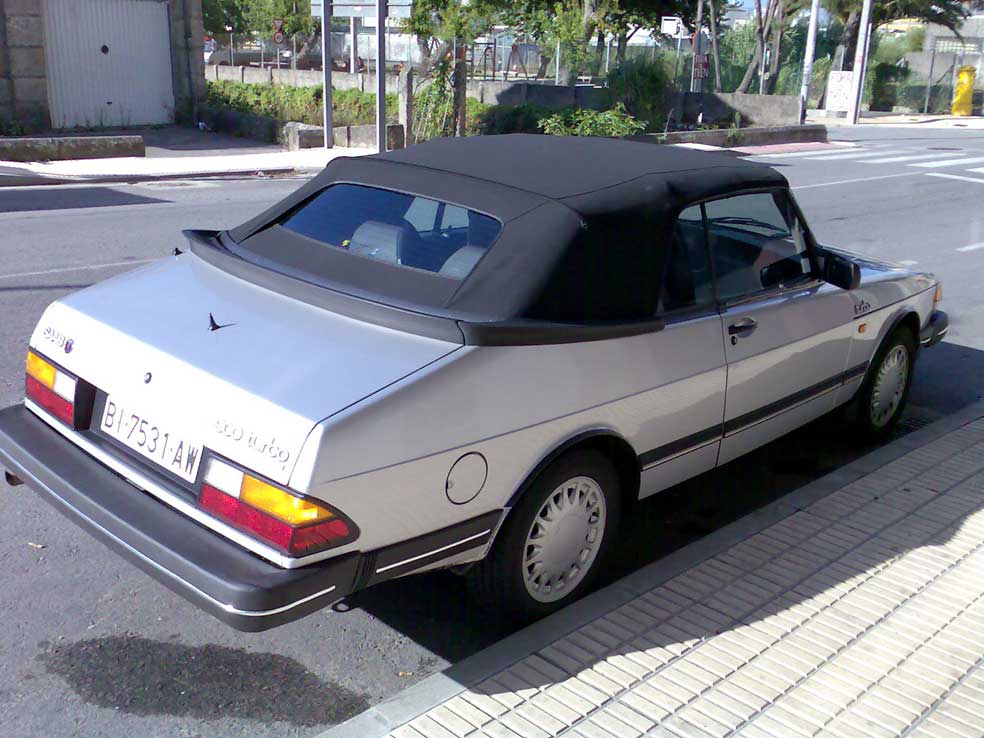

Tras pintar el capó que estaba rayado, limpiar las defensas y una buena lavada el aspecto del coche es éste:
En las fotos no se aprecia muy bien el estado del coche.
Las únicas cosas que no se pueden intercambiar de un pre87 a un post 87 y viceversa son los frenos (salvo que cambies todo, incluído los ejes) el turbo (en los post va refrigerado por agua) y los sistemas de inyección en los 16v. El resto puedes trasplantarlo sin problema.
El kit aero pre y post tienen 6 de los 10 paneles idénticos, sólo cambian los de la parte de los parachoques, y además en los sedán de 2 y 4 puertas y cabrio, no valdría el de los coupé-combi de 3 y 5 puertas el de la defensa trasera, pues el culo de los de 3 y 5 es más estrecho.
- Imagen001.jpg (63.67 KiB) Visto 3947 veces
- Imagen002.jpg (87.45 KiB) Visto 3954 veces
- Imagen003.jpg (72.03 KiB) Visto 3961 veces

pues esta claro, me cambio el que acabo de comprar en tarrogona en aero del 85,
el de la foto, me parecio muy bien, lo compre por ebay por 800 euros, pero esta oxidado, chasis bajo puerta, techo, y no conozco el historico.
le voy a quitar los paragolpes faros y kit aero para montar en el 91 que va ademas de cine.
le pondre mano despues de verano, cuando se haya ido el calor... 8)
os pondré fotos, eso espero...
