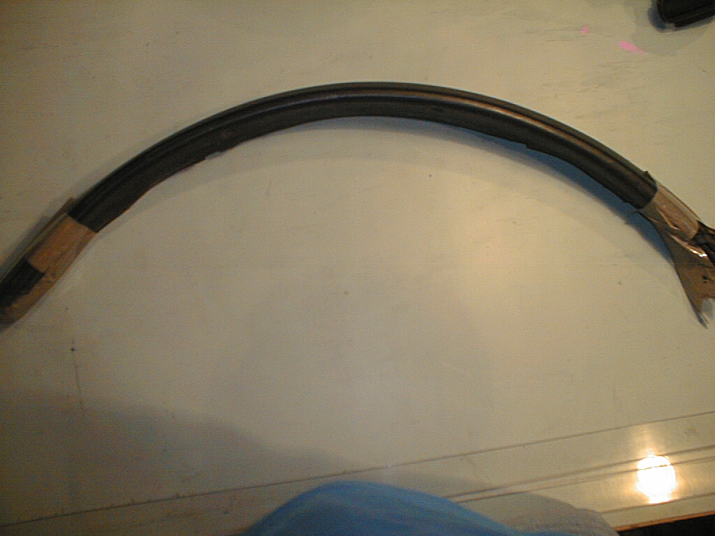

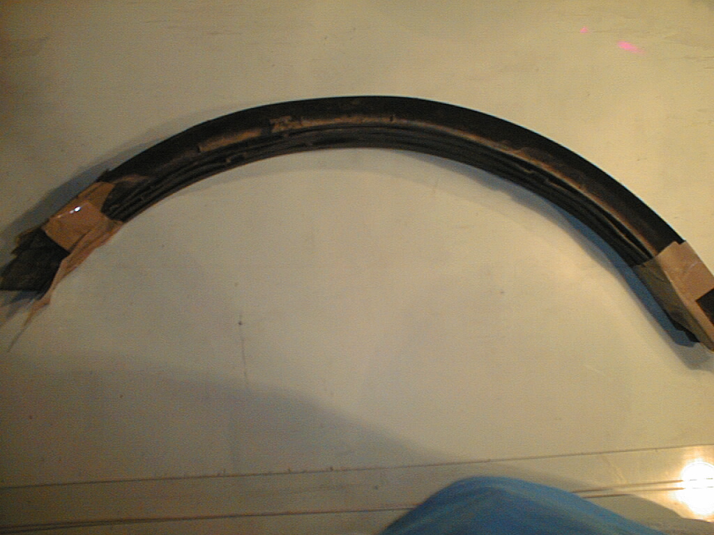

Mi duda es la siguiente. He comprado a un ingles los arcos "aero", pero solo me ha mandado una pieza por rueda. ¿Está bien, o hace falta más ?. Os adjunto las fotos por los dos lados, a ver si distinguis algo, sobre todo los que hayais desmontado/montado un kit aero.

Hombre bienvenido Goldeneye (a mi me mola mas ese) . A bote pronto los arcos los veo como los mios, tornillos a parte no te falta nada.-

Meeeccc!! Respuesta incorrecta, pasamos al comodín del público;Isuzu1.7 escribió:A bote pronto los arcos los veo como los mios, tornillos a parte no te falta nada.-
Son necesarios unos sub-arcos interiores que van sujetos a los pasos de ruedas, sobre estos se atornillan los que te han mandado.
Lo siento pq son difíciles de encontrar, suerte con la busqueda.

Pero los suyo es fijarlo con estos arcos interiores que os cuento (protegen el canto limpio del paso de rueda contra la corrosión, van ajustados con una masilla)

Si, como dice Perdi llevan unos arcos interiores que nuevos cuestan la friolera de 100€ cada uno ... yo tengo que montar los delanteros ya que mi coche no llevaba kit aero y cuando lo fueron a montar solo tenían dos piezas de esas disponibles (no nuevas) y los puse en los pasos traseros.
No suelen salir por ebay, creo que lo suyo es hacer una ñapa o pillarlos de un 900 con kit aero de desguace ...
Si a alguien se le ocurre la ñapa que la cuente.
