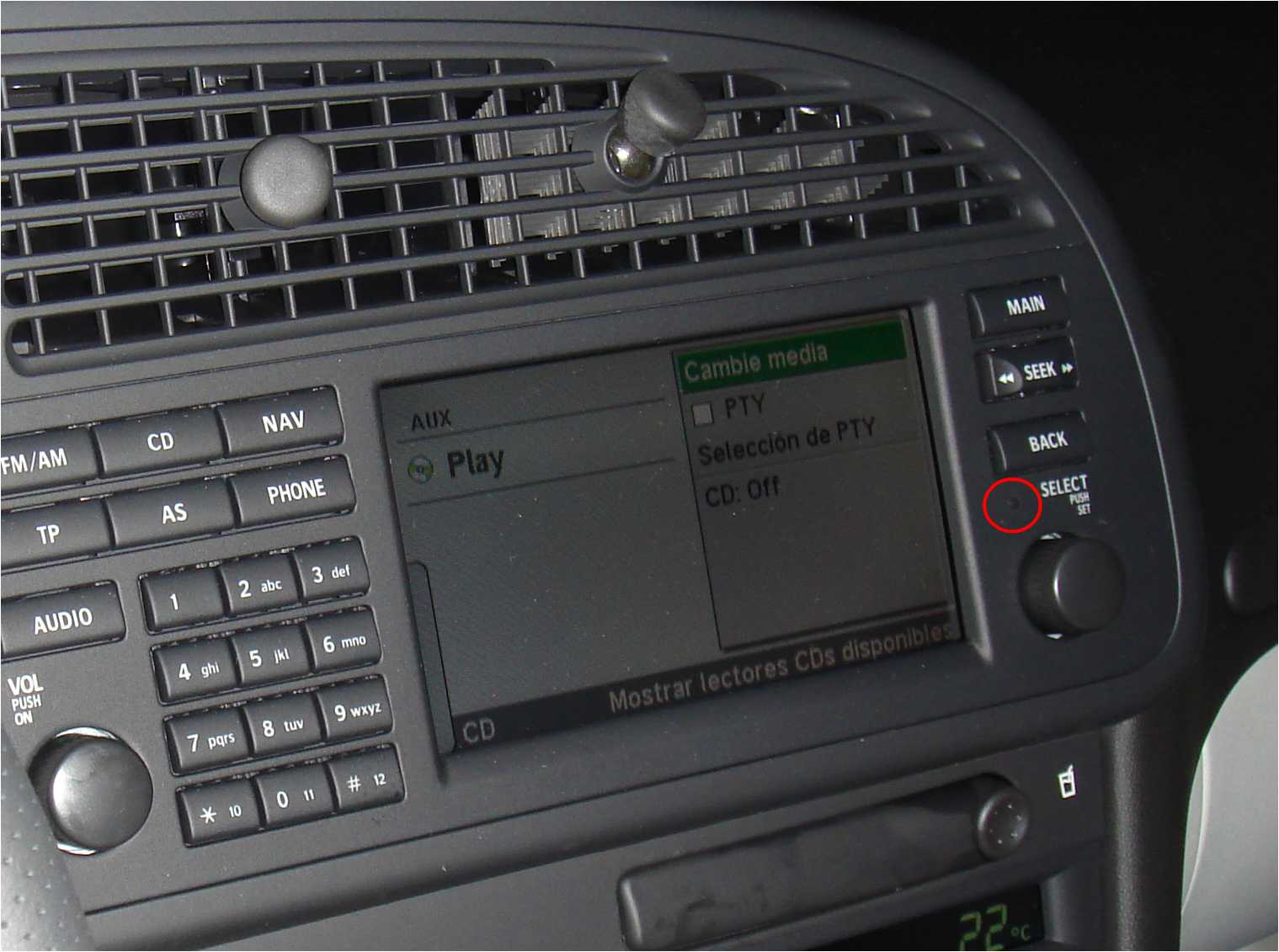

Hola ktm525,ktm525 escribió:Si no me equivoco el sensor del salpicadero es eso "un sensor" que mide la luz y ajusta automáticamente la luminosidad del display de la pantalla y del sid, además también destella intermitentemente al cerrar el coche si lleva alarma instalada.
El sensor que da mayor o menor luminosidad a la luz de equipo de sonido, luz interior,etc... en mi caso (tengo instalado Infotainment Plus) está justo al lado del boton de encendido del equipo de sonido... puedes comprobarlo arrancando el coche de noche sin encender las luces, a continuación enfoca una linterna hacia este sensor y verás como sube la potencia de la luz.
Saabludos,
- sensor_luz.jpg (114.69 KiB) Visto 760 veces
