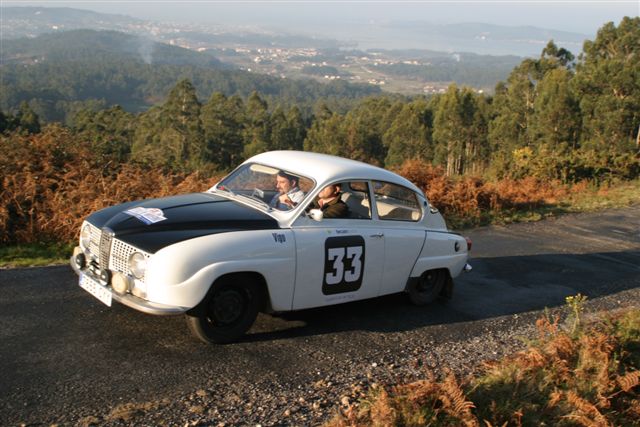

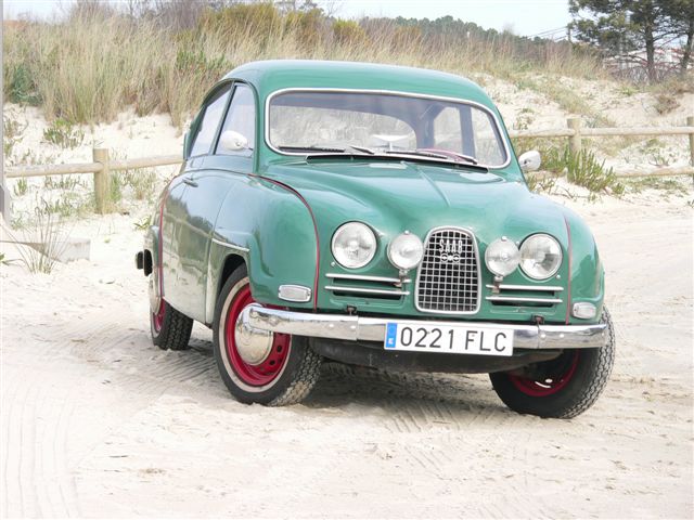

Enteto escribió:Me gustaria saber las caracteristicas que tienen los "bull nose" y los "long nose"
Saab 96 2T Bullnose (con capó corto y redondo, como la "nariz de toro') vs longnose V4 con capo largo y plano.
otro bullnose
otro longnose
Mi "bull nose" ( el verde ) y mi "long nose" ( el blanco). Como veras los frontales son diferentes, si tu coche es del 64 y tenia los pilotos traseros sin tulipa naranja es muy probable que se trate de un "bull nose".
[mod="Jaabier"]Fotografías redimensionas[/mod]
