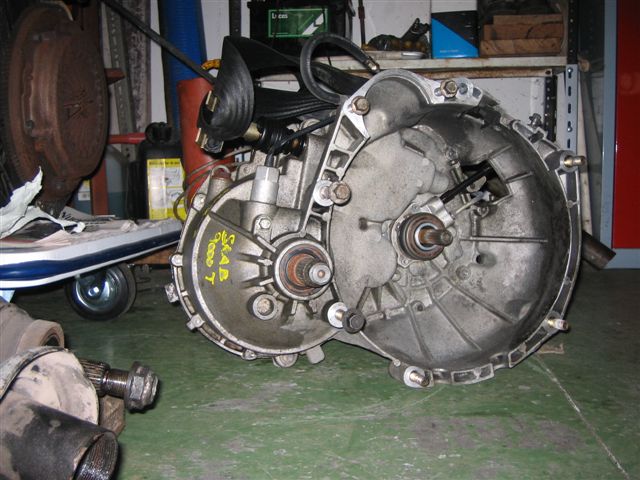

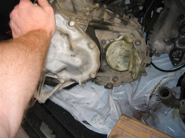

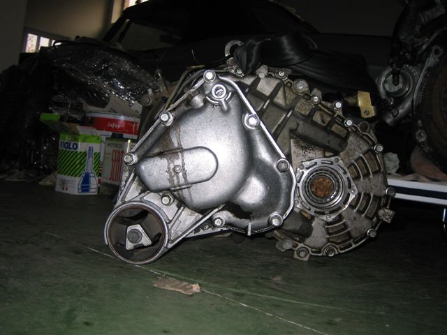

Mi Aero si tiene tornillo de vaciado, pero no teniamos el mio cerca para comparar.
Mi Aero también tiene, no así el Airflow. Parece que en los nuevemil siguieron el camino inverso de los novecientos, los primeros no tienen pero los últimos si.
El Aero si tiene su tornillo de vaciado y el del nivel.
tapones de vaciado caja cambios 9000 003.jpg (54.17 KiB) Visto 1879 veces
... ni por el otro
... ni por el otro
tapones de vaciado caja cambios 9000 002.jpg (71.87 KiB) Visto 1878 veces
Ni por un lado...
Ni por un lado...
tapones de vaciado caja cambios 9000 001.jpg (55.4 KiB) Visto 1879 veces
